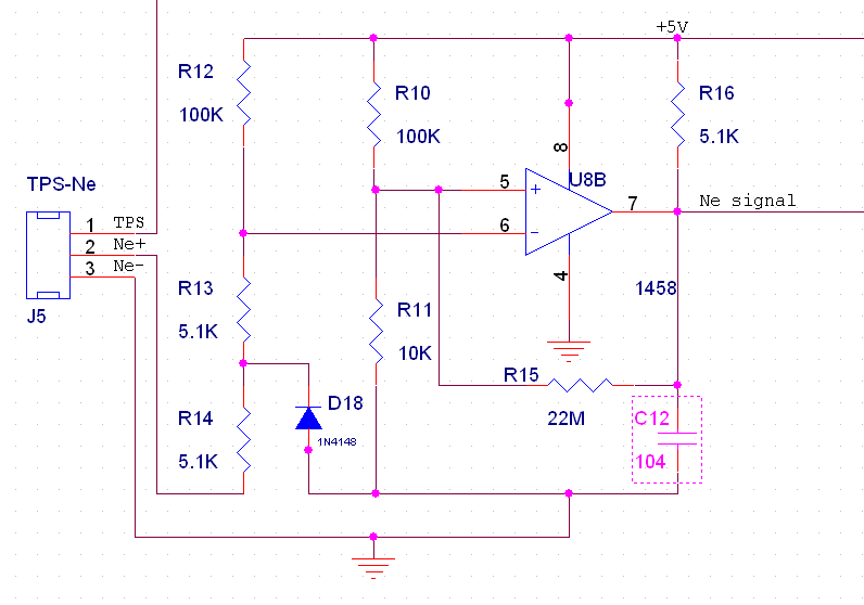

    Tôi là dân cơ khí, nay rãnh muốn mày mò làm mấy cái mạch để thí nghiệm mấy ý tưởng cho vui, nay gặp vấn đề sau nhờ các anh/chị trong diễn đàn giúp đỡ:
    Công việc: Tôi muốn đo số vòng quay của một trục, nên tôi sẽ biến xung có dạng sin phát ra bằng một cảm biến từ (pulse generator) thành xung vuông 5V cho vi xử lý nó đếm. Phần cứng tôi dùng như sau:
    -Lắp 1 cảm biến từ cố định.
    -Trên trục tôi lắp 1 đĩa có một cựa răng. Vì xung này dùng cho nhiều mục đích khác ngoài đếm nên tôi bắt buộc phải dùng 1 cựa răng mà thôi, không thể dùng nhiều cựa được.
    -Khi cựa này quét qua thì cảm biến từ sẽ phát ra một xung có dạng sin. Dùng mạch biến xung sin này thành xung cạnh vuông 5V đưa vào vi xử lý
    -Số vòng quay của trục từ 0 đến khoảng 3500 rpm (0-60Hz).
    Ý tưởng là thế, tôi dùng một mạch Zero Crossing Detector với con opamp LM393. Mạch này tôi search được trên mạng.
    Nhưng kết quả xung ra nó không được như ý muốn, rất bị nhiễu, cạnh lên của xung không thẳng mà bị cong. Ngoài ra số vòng quay thực của trục rất thấp mà xung ra của tôi có tần số cao hơn (khi tôi dùng oscillo để so sánh).
    Thế là bế tắt. Nhờ các anh chị trong diễn đàn chỉ giúp với. Có phương án mạch khác hay là tôi sửa mạch như thế nào? Còn việc dùng cảm biến từ là bắt buột không thể thay thế được bằng cảm biến hall hay loại khác.
    Cảm ơn rất nhiều.
    Best regards.
    Mạch tôi đã dùng, tín hiệu vào của cảm biến nối vào Ne+ và Ne-

        Theo mình nghĩ chỉ cần dùng i IC trigger như 74HC14 là đủ, sẽ tránh hiện tượng nhiễu.

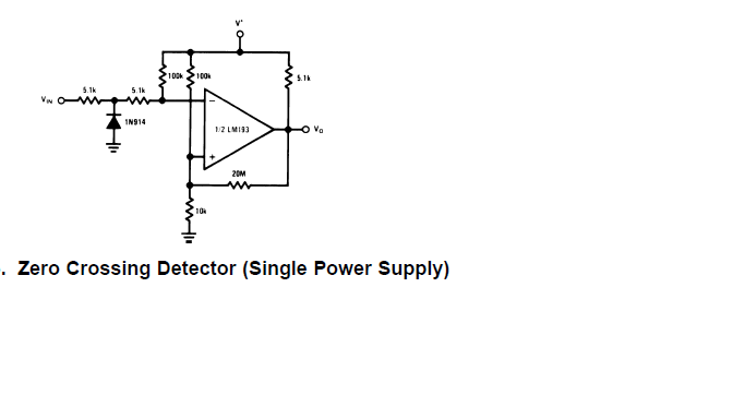

          [ATTACH=CONFIG]58654[/ATTACH]
          Có vẻ bạn lắp sai IC rồi. mạch này phải dùng Comparator chứ không phải Opam.
          LM393 là Comparator, sơ đồ bạn vẽ lại dùng 1458??? Bạn kiểm tra lại xem sao.
          Theo tôi nếu bạn làm đúng sơ đồ trong tài liệu thì mạch này chạy chuẩn không cần chỉnh.

            Cảm ơn các anh/chị,
            Chính xác là tRong mạch tôi dùng con LM393, còn cái kí hiệu 1458 là cái kí hiệu của cái khác, chẳng biết sao nó lại nằm ở đấy .
            Để sang thứ 2 tôi sẽ chụp hình biên dạng xung in và out của mạch đưa lên nhờ các Bác xem giùm.
