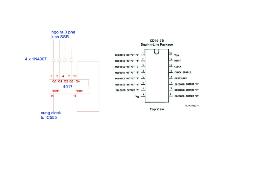

mạch dao đông 3 pha như thế nào nhỉ? pót sơ dồ lên dc ko
Nguyên văn bởi tuanbk Xem bài viếtmạch dao đông 3 pha như thế nào nhỉ? pót sơ dồ lên dc ko
Gồm 1 IC555 1 IC4017, 2 diot, R, C...
Nguyên văn bởi mrgiang99 Xem bài viếtAnh chi gợi ý thôi, em suy nghĩ 1 chút là ra ngay, rất dễ, có thể mở rông thành 5 pha cũng được
Nguyên văn bởi tuanbk Xem bài viếtchịu thôi . em ko biết dược. xin sư huynh chỉ giáo. mong dược học hỏi
555 thì chắc em biết rồi
anh post sơ đồ nguyên lí thôi
Đại khái là như vậy, em thực nghiệm kiểm tra lại.
