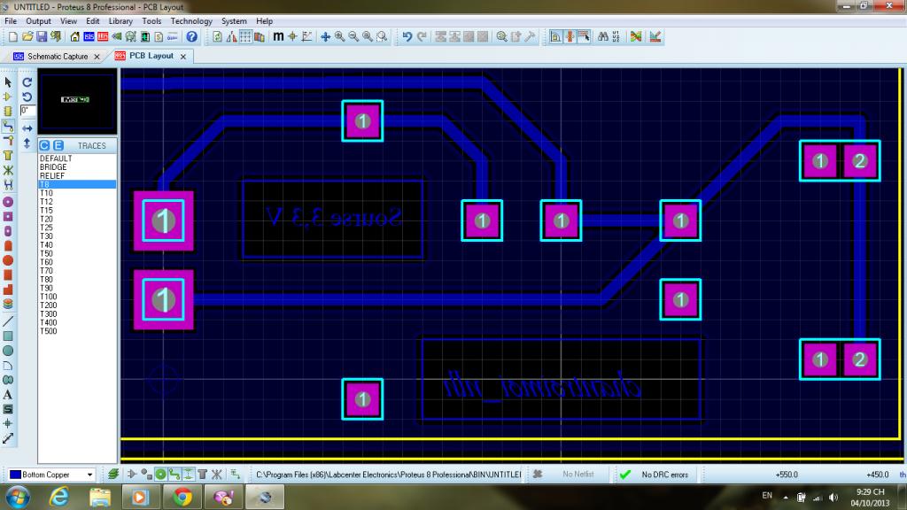

    ai biết cách phủ đồng trong proteus mà không che mất chữ mình viết không thanks

      Mình toàn chơi kiểu này, phủ bằng tay trông đẹp hơn, chữ viết chỗ nào cũng đc
        chỉ mình cách phủ tay đi
          Nguyên văn bởi qpzm12 Xem bài viết
          Hơi mất thời gian : bạn dùng các nét để đi dây phủ theo ý bạn muốn, hình nào bạn cần, ở hình trên mình dùng nét 40th để vẽ lên các vùng trống .

              khoanh tròn chữ viết bằng đường net nhỏ(ngày xưa tôi hay dùng)
              phủ trơn để hiẹn chữ (ngày nay tôi hay dùng) >>>bo đẹp hơn

                    Chọn vẽ dây Track Mode, sau đó chọn dây - ở đây mình chọn T8, đánh một vòng hình chữ nhật, đánh hình chữ nhật nhấp chuột phải để nó giữ dây, rồi đánh tiếp. Nếu bạn đánh một vòng thì nó sẽ mất đi vì điểm đầu và điểm cuối trùng nhau. Sau đó add test vào cái khung đó rồi đổ đồng thôi. Nếu bạn nào chưa biết đổ đồng thì vào Tools - > Power Plane Generator, tại đây bạn có thể lựa chọn một vài cái... Mình thì ok là nhanh nhất. Hy vọng giúp được phần nào cho các bạn.
