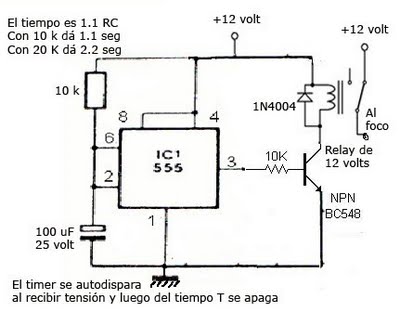

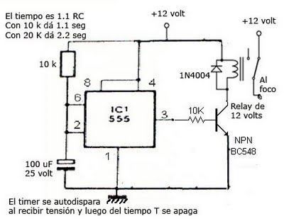

555 >> mức cao xong xuống thấp mãi mãi (1 xung duy nhất đó), thời gian mức cao thay đổi linh kiện R, C
Với R1 (2.2K), C1 (1uF)tạo mức cao ngay khi cấp nguồn, R2, C2 dùng để chỉnh thời gian duy trì mức cao ở chân 3.
Lấy con PNP để kích role, vì kích mức thấp là role đóngCâu Lạc Bộ Sáng Tạo

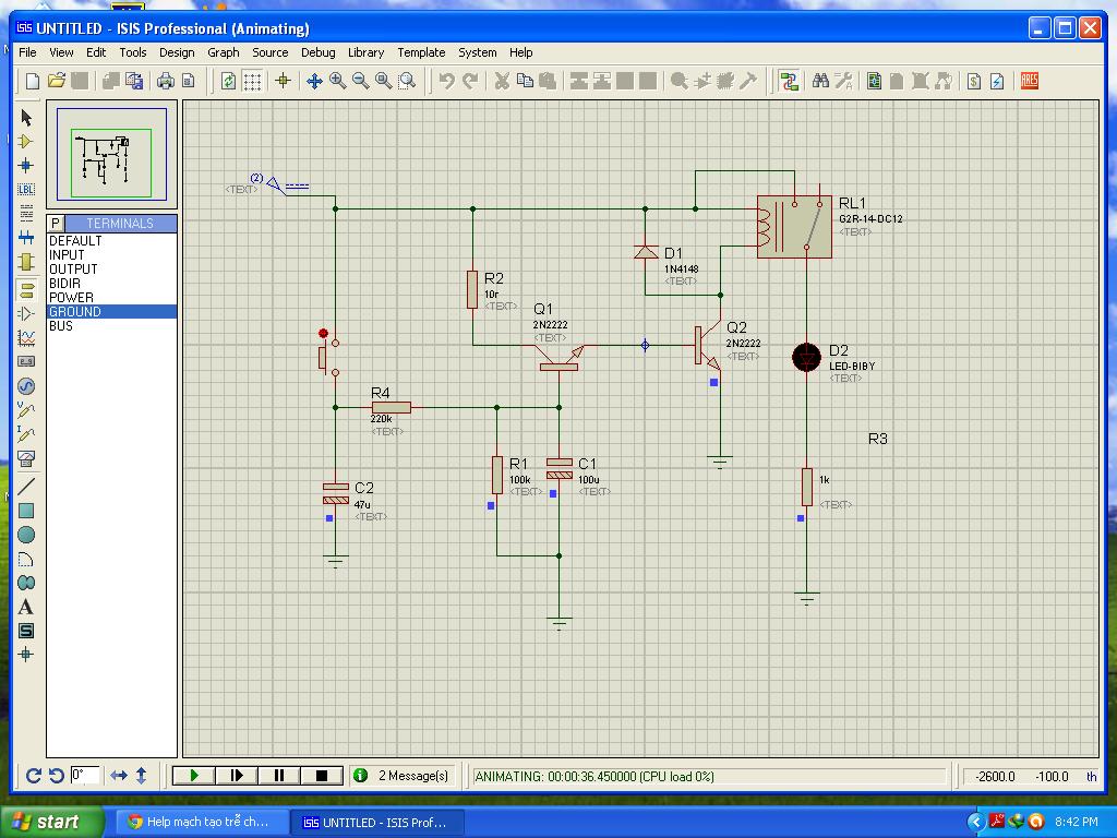

tao tre thoi gian _LSL.rarNguyên văn bởi hoanghung92 Xem bài viếtMình muốn làm một mạch mà khi cấp nguồn cho rơ le thì rơ le chưa đóng ngay mà cần phải 3-5s nó mới đóng? Bác nào có mạch cho em xem với được không? Thank tất cả mọi người!
coi cái này thử xem. kỳ rồi làm khí nén vì tiếc tiền mua relay thời gian "cỡ 70k" nên cũng dùng nó "cỡ 3k" đó , nếu muốn thay đổi thgian thì chính xác ở mức độ tuơng đối ,vì cái biến trở xoay chất lượng kém quá.Còn ghim trở luôn thì chính xác cũng đc.LSL HCM UTE

làm thế nào để 555 từ cao xuống thấp mãi mãi hả bác??e thấy nó thay đổi liên tục mà??Nguyên văn bởi vuthai Xem bài viết555 >> mức cao xong xuống thấp mãi mãi (1 xung duy nhất đó), thời gian mức cao thay đổi linh kiện R, C
