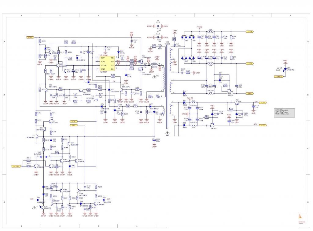

Chỗ con tụ (C120) sao nguồn lại hoạt động được? theo em nghĩ phải nối thẳng qua. Mò cái nguồn cả buổi chiều nay, đây là nguồn của loa.
Xem datasheet cũng giống vậy, em đo nguồn của ic driver không có

Đây là mạch công suất kiểu nửa cầu (half-bridge), cái tụ đó là quan trọng bậc nhất, kết hợp với cái điện cảm để mạch dao động được theo kiểu cộng hưởng. Không có nó thì không dao động. Mạch của bếp từ công suất lớn hàng châu Âu cũng giống hệt, linh kiện công suất sẽ chuyển mạch ở thời điểm dòng bé nhất gọi là ZCS để tăng tối đa hiệu suất.

Rất mong bác có tài liệu liên quan tới cái đỏ đỏ kia cho em đọc chi tiết với, hay bác giải thích rõ hơn nữa. Em quan tâm cái này từ lâu mà search mòn phím không ra tài liệu tiếng Việt

Cám ơn bác nhiều! bác có thề cho em biết tên của kiểu mạch này hoặc tài liệu về nó càng tốt, tiếng anh hoặc ta cũng được cứ bập bẹ cũng ra.
Hiện tại đo các linh kiên cơ bản không hỏng, không có nguồn cấp trước cho IC. Trước giờ em toàn nhờ google nên chưa hiểu nhiều về mạch xung. Bác giải thích tổng quát giúp em, phía dưới còn 1 cuộn biến áp đánh ngược về nuôi IC nữa. Sáng mai vào cty em update sơ đồ phần nguồn. Một lần nữa cảm ơn bác!

Em không nghĩ tụ đó có tác dụng cộng hưởng dao động vì phần dao động đã có IC driver phía trước định sẵn tần số để lái cặp fet rồi, nên nó có 2 tác dụng là chặn dòng cao áp một chiều từ nguồn chỉnh lưu đi qua sơ cấp BAX khi T84 dẫn, và tạo dòng điện ngược lại lúc T84 dẫn khi T87 mở để hình thành dòng xoay chiều đi qua sơ cấp BAX (khi T84 ngưng, T87 dẫn thì tụ này xả điện qua T87 qua sơ cấp BAX về chân kia tụ). Vì vậy nếu không có tụ đó thì mạch chỉ hoạt động một bán kì dương, dòng đi qua BAX là dòng xung dương một chiều rất lớn có thể gây cháy BAX.

Em thì đoán chắc nó phải có cộng hưởng, và tần số đó đã được tính trước cài vào con IC dao động kia rồi. Nhưng có điều chưa hiểu rõ nguyên lý hoạt động của mạch và cách tính toán thôi. Như ở bếp từ thì xung HV nó lấy về để đồng bộ tần số đó các bác
Có lẽ như delete nói. Nhưng có lẽ (mình nghĩ thôi) nó không quyết địch dao động lắm, vì nếu thực nó quyết định dao động cộng hưởng thì tính toán nó và cuộn cảm bạn nói sẽ phức tạm lắm, vì cộng hưởng liên quan cả L lẫn C, mà L ở đây gồm cả cuộn cảm đó lẫn cuộn sơ cấp của biến áp nữa. Thế nên lại theo hiểu biết hạn hẹp của mình thì nó không dư mà có tác dụng giảm các hài cao tần có thể ảnh hưởng đến cặp fet. Mạch nguồn 3842 của mấy TV đèn hình rất hay dùng cuộn cảm kiểu chỉ là một cầu nối xỏ qua một lõi ferit hình trụto bằng ruột bút bi trước khi nối từ sơ cấp tới sò công suất và nối từ điốt xung qua nó mới tới tụ lọc.
Cuộn cảm thiết kế không dư, phải có 2 cuộn cảm thì mới thành mạch dao động. Một cuộn cảm (ở đây là cuộn dây biến áp xung, ở bếp từ là cuộn dây lõi từ) đóng vai trò truyền năng lượng đi nơi khác (sang thứ cấp, sang nồi nấu ...) và một cuộn cảm phối hợp. Mạch dao động chính xác phải gồm 2 cuộn cảm và 2 cái tụ (C102 và C120 trong hình). Thiếu đi cái nào là không chạy được.
Vậy là nó giống cái tụ 4-5uF và cái tụ 0.3uF của bếp từ TQ, và 2 cái cuộn cảm 1 mâm, 1 bé bên cạnh nữa.
Cái bếp từ tàu chính xác cũng dùng 2 tụ và 2 cuộn cảm, mặc dù cấu trúc của nó là quasi-resonance chứ không phải nửa cầu. Cái tụ to 4-5uF không phải tụ lọc, nó có tham gia vào quá trình dao động. Theo mức công suất tăng dần, người ta làm nguồn "cộng hưởng" theo các cấu trúc quasi-resonance >> half-bridge >> full-bridge. Đặc điểm của nguồn "cộng hưởng" là hiệu suất cao và ít gánh nặng cho đèn công suất.
