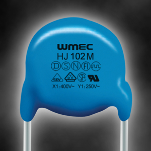

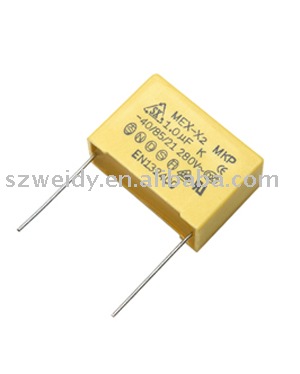

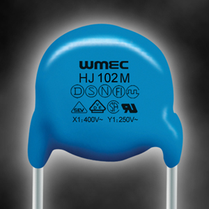

tụ X2 và tụ Y2
Lan hương nói rõ cho mình thêm chút nữa về tụ X1,Y1,X2,Y2 được không?Nguyên văn bởi lanhuong Xem bài viếtI/. Sơ lược về tụ điện.
