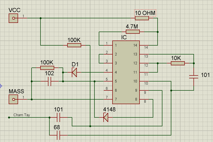

Nguyên văn bởi thanhlonguit Xem bài viếtCon IC này có VCC là chân 14 và Mass là chân 7 (gồm 14 chân). Mình chỉ biết vậy thôi, bạn nào biết chỉ mình với.

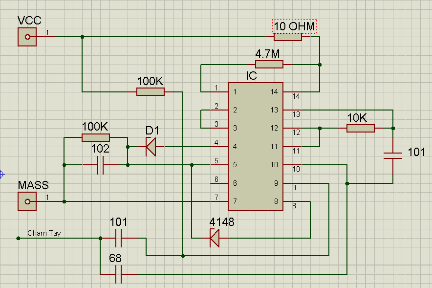

Nguyên văn bởi thanhlonguit Xem bài viếtEm chỉ vẽ được một chúc này thôi. Mong rằng có thể biết dc IC gì !
[ATTACH=CONFIG]61549[/ATTACH]
Hình như output là chân 6 thì phải.

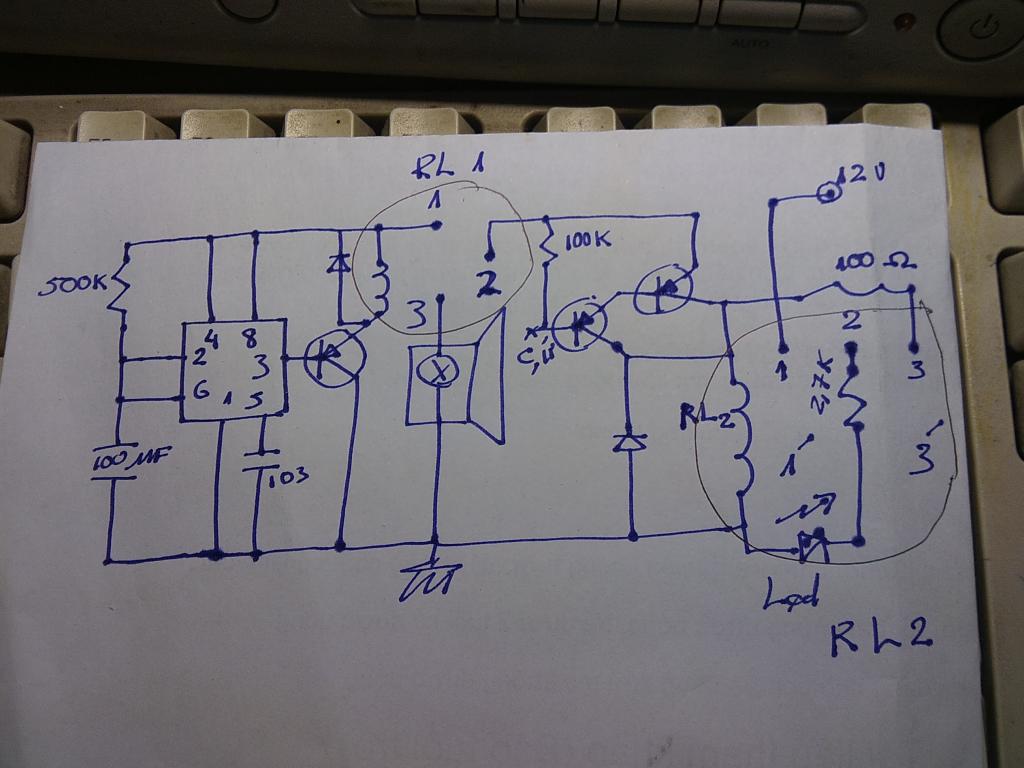

Nguyên văn bởi oanhchien Xem bài viếtCác bác dùng thử cái này coi, tui lắp thấy đc đấy các bác mỗi tội kg cho mươn xe đc.hjhjh
[ATTACH=CONFIG]61552[/ATTACH]
Nguyên văn bởi thanhlonguit Xem bài viếtChạm tay chổ nào zậy bác
Ở RL1 chân số 3 em lắp ra tải vừa còi vừa đèn báo đó bác.
Ở RL2 chấn là 12v ...chân 1' và 3' các bác có thể dùng cắt dây tín hiệu ic hay dập mát (1'+2')Last edited by oanhchien; 05-03-2013, 22:03.

Nguyên văn bởi oanhchien Xem bài viếtChỗ em nghi C,Ư đó bác ngay cửa miệng cái loa
