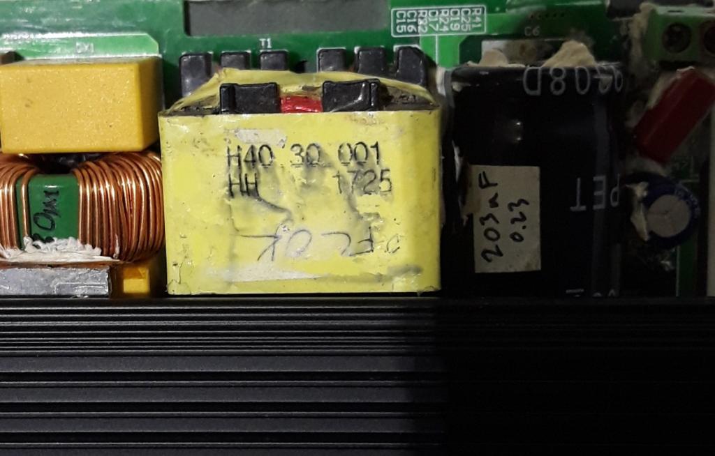

    Em có cái mạch có cái biến áp xung như hình. Trên đó nó ghi là UL 2520. kích thước 25x20mm.
    Với sơ đồ mạch điện của nó như hình để cấp điện cho VXL và điều khiển Mosfet.
    Em muốn hỏi là : Làm sao em mua dc đúng loại tương dng như vậy?
    Thông số UL2520 nghĩa là gì?
    Em cám ơn
    Thông số quy định bởi riêng nhà sản xuất. Biến áp xung chỉ có rất ít loại thông dụng E13 chẳng hạn, còn lại hầu như không mua được hàng tương đương. Biến áp xung quy định chặt chẽ về số vòng cuộn dây, chiều quấn ... chạy với mạch cụ thể; nó không sản xuất đại trà để lắp lẫn như biến áp sắt từ thông thường.
    Nhìn ảnh chụp thì có vẻ đây là biến áp EE25, chạy với IC nguồn TinySwitch. Nếu cố kỳ cạch quấn mới thì cũng có thể chạy được. Hàng bán sẵn thì không có đâu.
      Nhìn ảnh chụp thì có vẻ đây là biến áp EE25, chạy với IC nguồn dòng TinySwitch. Nếu cố kỳ cạch quấn mới thì cũng có thể chạy được. Hàng bán sẵn thì không có đâu.

            Cái biến áp xung chả hiểu làm thế nào để đọc ra các thông số của nó vì nó chả in thông tin gì để nhận biết cả. Đo thì chả dám vì còn amatơ và cũng vì điện áp của nó đôi khi đưa ra cũng rất cao (phải dùng que đo cao áp riêng). Có bro nào biết cách "ĐỌC" chỉ giúp với.

              Bác nói chí phải. Chả ghi thông số như điện trở hay tụ điện. Mỗi lần cần thay hay sx như mò kim đáy bể.
                BAX trong mạch, nó có ghi cho....kích thước lõi thôi là quý hóa lắm rồi, đỡ phải kẹp thước mà đo, từ đó biết được công suất max của nó!
                Thường hàng chất lượng sẽ có ghi chất liệu lõi, như cái dưới đây lõi chất liệu PC40.

                    Chị cứ ra chợ mua 1 vài cái lõi kích thước to hơn xíu rồi về quấn theo đúng số vòng cái cũ của nó. Nhìu khả năng là lắp vào sẽ chạy ạ. Khi chắc chắn nó đã chạy ổn thì mua nhìu về thuê quấn ạ...
                      Mặc dù IC họ TinySwitch khá dễ tính, kiểu cứ ra chợ mua đại cái lõi về quấn theo đúng số vòng cũ thường sẽ dẫn tới kết quả 98% là ... mạch lịm luôn chả thấy gì, 1% là pháo hoa. May ra chỉ có 1% là chạy ... nhưng chưa chắc đã chạy đúng.
                      Nguồn flyback dễ dàng vậy sao ?
                        Như bác bqviet nói thì biến áp xung thường là custom designed nên không có loại standard cho bác mua về cứ thế lắp vào là chạy. Nhất là loại nhiều đầu ra như của bác, vì ngoài biến áp còn phải phối hợp với các linh kiện khác trong mạch để giải quyết vấn đề như cross regulation, rồi hiệu suất. ..Nếu bác thật sự quyết tâm làm thì vẫn có thể thử, trước tiên thì làm với 1 đầu ra cho dễ. Em thấy trên diễn đàn cũng có nhiều cao thủ có thể giúp được bác, bác cứ ra đề cho biết các thông số xem sao.
                          Thông số UL 2520 là BAX được thiết kế đúng tiêu chuẩn an toàn của IEEE đặt ra. nếu mạch Flyabck này dùng TNY266. Bạn có thể vào trang web cũa hãng www.power.com dùng như liệu PIExpert để thiết kế mạch. Nó sẽ cho ra chị tiết cách quấn BAX. Tuy nhiên vẫn phải cẩn thận vì lõi nó dùng hàng xịn. Coi qua clip nầy nói về cách xử dụng PIExpert. Ngoài ra bác Bqviet có viết nhiều bài về thiết kế mạch Flyback

                            Em coi datasheet con TNY266 thì ghi Open Frame2 = 15W. Vậy đoán sơ sơ dòng đầu ra tầm 600mA - 1A là thoải mái.
                            Nghe các bác dày dạn kinh nghiệm thì việc quấn biến áp xung ko phải là chuyện đơn giản ( 90 % là tạch ).
