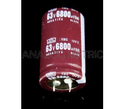

tôi có một cái tụ hóa không biết là có phân cực hay không. không thấy ghi dấu +,- gì cả nhưng cạnh 1 châncos cái vạch trắng dọc xuống. ai biết tụ này là tụ phân cực hay không. nếu phân cực thì đâu là cực dương,âm

đây là cai ảnh của nó mong bác giúp emNguyên văn bởi HTTTTH Xem bài viếtThế nếu tôi nói bên vạch trắng là cực dương thì sao?

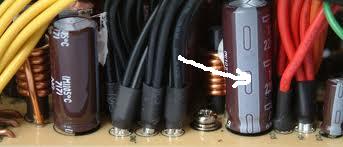

Trong cái cạch trắng đó có cái dấu" âm "rồi mà!Nguyên văn bởi phamvanhoang Xem bài viếtcái vạch trắng tương tự như này
không. hình ảnh trên tương tự như vậy thôi. nó y như thế nhưng không có dâu âm đâu. cha có dấu - nào cảNguyên văn bởi Quocthaibmt Xem bài viếtTrong cái cạch trắng đó có cái dấu" âm "rồi mà!nó đơn giản mà bạn cứ theo đuổi ắt thành công
Có vạch thường đánh dấu cực lên đó luôn mà, mình thấy cái có vạch trắng thường là âm và có đánh dấu luôn. Cờneesees k ghi ghì thì chắc như bạn trên có nói là lấy pin thử rồi đo chắc cũng đc. sai thì chắc vứt đi thôi.Nguyên văn bởi phamvanhoang Xem bài viếtkhông. hình ảnh trên tương tự như vậy thôi. nó y như thế nhưng không có dâu âm đâu. cha có dấu - nào cả

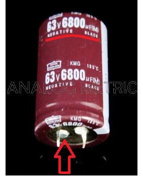

Theo hình ảnh của bạn chụp thì đây là tụ hóa và đương nhiên cái dọc kẻ màu trắng sẽ là cực âm bạn ak .Nguyên văn bởi phamvanhoang Xem bài viếtđây là cai ảnh của nó mong bác giúp em
[MENTION=237973]nguyendtv[/MENTION] : Nếu bạn đã phát biểu là "đương nhiên cái dọc kẻ màu trắng sẽ là cực âm" thì bạn có dám cá với tôi không:Nguyên văn bởi nguyendtv Xem bài viếtTheo hình ảnh của bạn chụp thì đây là tụ hóa và đương nhiên cái dọc kẻ màu trắng sẽ là cực âm bạn ak .
- Trước hết, cấp điện 40VDC vào cái tụ đó, cực dương vào cọc phía vạch trắng, phân cực theo ý tôi, trong 15 phút. Tôi cầm trong cả 15 phút..
- Sau đó , cũng cấp điện 40VDC, cực âm vào cọc phía vạch trắng. Phân cực đúng theo ý bạn. Đến bạn cầm.
Không nói thời gian vì bạn sắp bị bỏng rồi.
Tôi dám tự tin cầm trước vì nếu bạn cầm trước thì không còn tụ cho tôi cầm nữa đâu.
Bạn dám chơi không?
Nói vậy để thấy rằng: Bạn chưa bao giờ thấy tụ ký hiệu cực tính theo kiểu "NEGATIVE BLACK" nên bạn đã phát biểu chủ quan, hồ đồ. Tôi thì gặp quá nhiều rồi, tôi khẳng định.Chưa đỗ tú tài, nên vẫn còn phải đi học.
