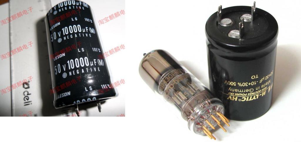

    [MENTION=237973]nguyendtv[/MENTION] : Nếu bạn đã phát biểu là "đương nhiên cái dọc kẻ màu trắng sẽ là cực âm" thì bạn có dám cá với tôi không:
    Tôi thì gặp quá nhiều rồi, tôi khẳng định.
    Anh H4TH nói vậy em thấy hơi khó hiểu: NEGATIVE BLACK nghĩa là ĐEN ÂM thì hiểu như thế nào cho đúng? Vì nếu cái tụ màu đen thì cái vạch lại màu trắng, vậy thì chân không có vạch phải là màu đen, nhưng trên cái vạch trắng lại ghi dấu (-)? Nếu là tụ nhôm thì sao? Có phải mình cần phải hiểu NEGATIVE BLACK là CỰC ÂM SƠN VẠCH?
    Ý anh nói có phải là: Tụ phân cực, nhưng tích điện cho nó như thế nào thì cực tính của nó sẽ như thế, chỉ khi quá giới hạn nào đó thì lớp điện môi mới bị phá hỏng?
      Chẳng qua các bạn phân vân vì cáci vạch trắng đó thôi.
      Nếu vỏ tụ không có cái vạch nào cả (ví dụ vỏ nhôm trần) thì các bạn phải suy nghĩ về cực của tụ ngay thôi. Khi đó dòng chữ NEGATIVE BLACK là chỉ dẫn có giá trị duy nhất.
      Cách ký hiệu này là rất thường gặp đối với tụ ghép (nhiều tụ trong một vỏ), chẳng hạn tụ nguồn dùng trong TV dùng đèn điện tử của thập niên 1970.
      Các bạn có quyền phân vân về thông tin tôi cung cấp.
        Nếu đã có dấu âm (-) trong vạch sơn thì không còn cần "NEGATIVE BLACK" trên vỏ tụ.
        Nếu là tụ nhôm: xem post trên.

        Thêm hai hình ảnh về tụ có ký hiệu cực tính "không quen mắt các bạn"
        - Cực âm là cực có vân đầu đinh trên chỗ tán chân tụ.
        - Cực tính tụ được đánh dấu +/- ngay trên chỗ tán chân tụ.

        Trên vỏ tụ không có vạch nhé. Tụ hàn trên mạch thì chẳng biết đường nào mà lần, nhỉ ?? (lần theo cực của diode nắn vậy)

          Thực tế, em vẫn thấy tụ đánh dấu cực âm bằng vạch trắng và dấu (-) trên thân có NEGATIVE BLACK. VD như cái này
            à thì ra NEGATIVE BLACK nó ở dưới chân tụ cơ
              Giời ạ, trên thân tụ nó ghi rõ: NEGATIVE BLACK, tức là cái cọc sơn đen là cọc âm (chân tụ, trên hình là chân bên trái là chân âm) .
