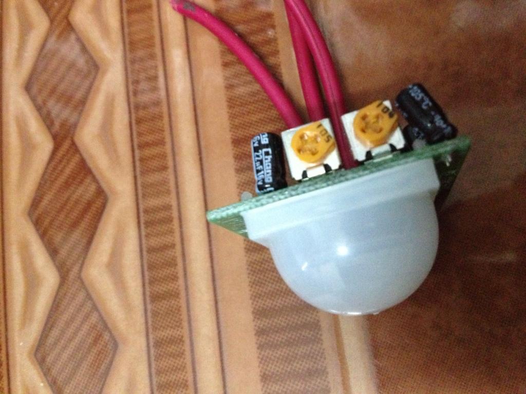

    mình có mua 1 cục cảm biến chuyển động PIR ở PhúcLan. cấp nguồn cho mạch 5v nhưng nguồn ra có 3,2v. mình muốn tăng điện ra từ 3.2v len 5v để gắn vào relay bật đèn 220v (0,5m). ai biết hướng dẫn mình với

    Mạch PIR giả sử bạn làm được, phải chạy 24/7. Nuôi bằng pin rất tốn. Nên làm mạch nguồn cấp 5V cho nó từ điện lưới hiệu quả hơn.
      cái cảm biến này hiệu suất không cao đâu
      vô tolet mà đứng yên thì đèn nó cũng tắt thôi
      bạn dùng con trans NPN (C1815,C945,...) để kích dòng cho relay

        . Cảm biến này có thể chỉnh thời gian ON khi có người chuyển động, tuy nhiên thì nó cũng tầm gần 20 phút thôi. Nếu bác nào vào toilet mà bị t...á...o b...ó...n thì 20 phút sau ---> bụp ---> tối thui, phải đứng dậy di chuyển vài phát thì mới "làm việc" tiếp đc

            bạn hướng dẫn mình cách lắp mạch được không. mình không biết gì về điện hết ah
            ps: bạn cho mình tên linh kiện và cách lắp mạch để mình biết mình mua linh kiện về lắp.

              Mua cái module PIR loại có chổ hàn quang trở về hàn cái quang trở vào để cho nó chạy ban đêm. 1 con C2383 để kích cái rolay 5v đóng mở đèn 220v vậy là được rồi

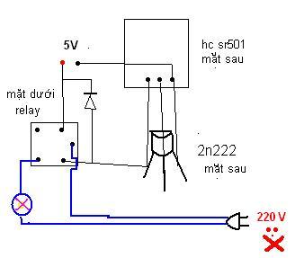

                Con c2383 mắc thế nào với con pir vậy bạn. Mình thấy người ta chỉ rồi mua chứ không biết gì về điện hết
                Có phải đầu ra củ pir mắc vào chân E của c2383, chân C nối vào relay. Còn chân B và đầu còn lại của relay nối vào ngồn 5v của pir đúng không bạn. Chỉ giúp mìng với cám ơn bạn nhiều

                  đầu ra của module pir qua trở 1k rồi đến chân B c2383, chân C nối vào 1 chân nguồn của relay (relay 5V nhá), chân E nối mass.
                  Chân nguồn còn lại của relay nối vcc (vào 5V)

                          bạn mua modul khoảng tầm 70k rồi mắc theo mạch:Click image for larger version
ID:	1384557 cẩn thận với điện nhất là 220V qua relay khi làm, nó nguy hiểm
                            mạch modul đơn thuần : theo trình hàn của mình thì nên dùng con bis0001 dạng dip hơn cho dễ hàn
