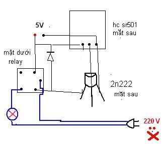

        mình cũng vừa làm mạch này làm bàn học xong : đèn vờ-ui /fun-ny light - YouTube
        bạn mua modul khoảng tầm 70k rồi mắc theo mạch:[ATTACH=CONFIG]73485[/ATTACH] cẩn thận với điện nhất là 220V qua relay khi làm, nó nguy hiểm
        Cho Mình hỏi Bạn đã lắp thêm điện trở quang rồi đúng không vậy. Vì cái của mình chưa có điện trở quang và hình như lắp vào 2 lỗ gần con pir thì phải,vì mình thấy có 2 lỗ xa con pir nữa
          uh, lắp gần, nhưng ko dám chắc hoàn toàn vì tùy modul

              bạn cho mình 1 mạch pir mình làm hòi mà ko đc chân out lúc nào nó cũng sáng dù có người hay ko có người tại sao nó vẫ sáng mong các bạn giúp đở
                Nguyên văn bởi zztrungmapzz Xem bài viết
                dùng modul sẵn hay lắp mạch từ cảm biến

                  bạn ơi, con trở mấy k vậy. thankssss
                  trở nằm ở chõ nào ?
ID:	1390818 up lai có bạn thog báo lộn 1 wire
                    • #25
                      Nguyên văn bởi nguyennam889 Xem bài viết
                      [ATTACH=CONFIG]80627[/ATTACH] up lai có bạn thog báo lộn 1 wire
                      Mình làm mạch theo bạn nhưng có lúc đi qua nó ko sáng , có lúc ko đi qua nó cụng tự động sáng

                          Trên thân con pir có con biến trở chỉnh độ nhạy của cảm biến, mấy bác nào sợ đang hành sự mà nó tắt cái bụp thì chỉnh cái đó nhạy lên 1 chút là dc nhưng đừng nhạy quá có cái gì cử động nó cũng sáng thì chết . Mà em thấy nó tính thời gian sau lần chuyển động cuối cùng mà, sao bác phải để đến 20 phút lận nhà em để có 2- 3 phút thôi. Hành sự lâu thì lâu lâu quơ quơ cái tay chút là sáng liên tục mà.
                          P/s: Bác thích chế luôn bộ đèn led nối với nó, bao tiết kiệm.
