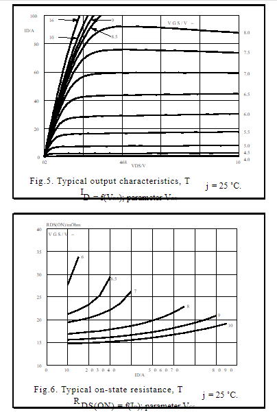

                            Theo mình hiểu: dùng Vôn kế & Ampe kế đo điện áp và dòng điện 1 chiều được U & I thì P = U*I chính là công suất tiêu thụ của mạch, của tải, phần chênh lệch chính là phần tổn hao.
                            Nhìn đồ thị của con IRFZ44 sẽ thấy: ở cùng 1 Id thì Vgs càng nhỏ thì Rds càng lớn. Như thế đo được điện áp rơi trên Fet là Uds và dòng là Id thì P = Uds * Id chính là công suất tiêu tán trên Fet hoặc đo được Vgs, Id tra đồ thị sẽ dc Rds thì P = Rds * Id * Id cũng chính là công suất tiêu tán trên Fet.

                              Nguồn nuôi fet là DC vậy mà dòng qua fet có lẫn AC. Nguồn AC từ trên trời rơi xuống?
                              Bác dùng VOM hay oscilo để thang AC đo nó vẫn lên vôn mà.
                              Mạch này tương tự amply class A. Gắn loa vào nó phát ra tiếng kêu chứng tỏ có AC.
                              Chắc bác chưa học ct Fourier nên mới phát biểu linh tinh như vậy.
