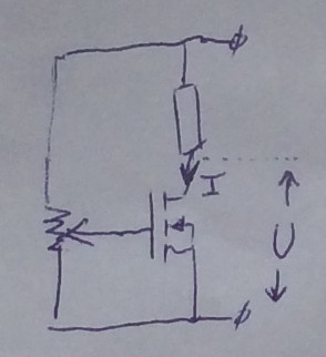

Xin giúp đỡ về mạch thay đổi tốc độ cho quạt tích điện
    Nguyên văn bởi giapkvn Xem bài viết
    Theo mình hiểu: dùng Vôn kế & Ampe kế đo điện áp và dòng điện 1 chiều được U & I thì P = U*I chính là công suất tiêu thụ của mạch, của tải, phần chênh lệch chính là phần tổn hao.
    Nhìn đồ thị của con IRFZ44 sẽ thấy: ở cùng 1 Id thì Vgs càng nhỏ thì Rds càng lớn. Như thế đo được điện áp rơi trên Fet là Uds và dòng là Id thì P = Uds * Id chính là công suất tiêu tán trên Fet hoặc đo được Vgs, Id tra đồ thị sẽ dc Rds thì P = Rds * Id * Id cũng chính là công suất tiêu tán trên Fet.
    P=U.I chỉ áp dụng cho dòng điện không đổi. Với dòng điện thay đổi thì phải thêm hệ số công suất nữa.
    Bởi vậy thay đổi tốc độ bằng biến trở thì công suất tiêu tán trên biến trở mới bằng U.I , Dùng mạch băm xung thì CS tiêu tán < U.I nhiều.

      Điều tốc bằng mạch này, dòng qua Fet thuần DC mới áp dụng công thức P=UI được. Fet sẽ nóng hơn rất nhiều so với băm xung mặc dù UI gần như nhau.

          Thay đổi áp GS sẽ thay đổi rDS làm thay đổi dòng I làm sao UI gần như nhau?
          Chứng minh mạch TLM vẽ ra khi điều khiển quạt quay thật chậm, tắt nguồn rồi mở lại quạt sẽ không quay được.
          Không ai điều chỉnh tốc độ quạt bằng cách thay đổi áp GS cả.

                Chỉnh cho mạch dùng biến trở và dùng 555 sao cho UI 2 mạch bằng nhau thì 2 fet nóng nguội khác nhau. Chứng tỏ công thức P= UI không phải lúc nào cũng dùng được.
                Ngày xưa làm gì có mạch băm xung. Người ta dùng biến trở với transistor vẫn được. Chỉ cần đừng vặn thấp quá.

                  Lại nói nhãm lần thứ 7. chứng tỏ chẳng biết gì về điều khiển tốc độ motor cả.
                  Không bao giờ mạch chỉnh biến trở thay đổi áp GS và mạch 555 có UI = nhau được. vì mạch 555 thay đổi bề rộng xung nên I không thay đổi.

                    Cho mình hỏi: giả sử điện áp cấp cho IC 555 là 8V thì tra Rds theo đồ thị Vgs = 8V (không phụ thuộc vào độ rộng xung) hay tra Rds theo Vgs đo được bằng Vôn kế tùy theo độ rộng xung.

                      U khác nhau, I khác nhau nhưng UI vẫn có thể bằng nhau. Thí dụ 6Vx1A = 3Vx2A
                      UI 2 fet như nhau nhưng nhiệt độ khác nhau nhiều. Không thể dùng công thức P=UI để tính công suất toả nhiệt của fet PWM.

                        1- Làm sao tăng U ?
                        2- Làm sao tăng I ?
                          Datasheet cho rds bao nhiêu thì đo A và V rồi tính ra.
                          Điều chỉnh tốc độ bằng bề rông xung chứ không phải bằng tần số. (mạch PWM)

                              U và I do chủ thớt dùng đồng hồ đo trên fet.
                              Chỉnh biến trở để thay đổi Vgs, hoặc chỉnh duty của 555 thì thay đổi được U, I chứ sao. Bác toàn hỏi những thứ vớ vẩn.

                                Chủ thớt hỏi công suất tổn hao trên fet chứ có hỏi điện năng đâu? U.I là công suất biểu kiến chứ đâu phải công suất tiêu tán.
                                Theo chủ thớt thì full tốc độ fet lại mát, giảm tốc độ (bề rộng xung nhỏ) thì fet lại nóng. Hoàn toàn ngược với bác nói. Đố bác giải thích được lý do???
