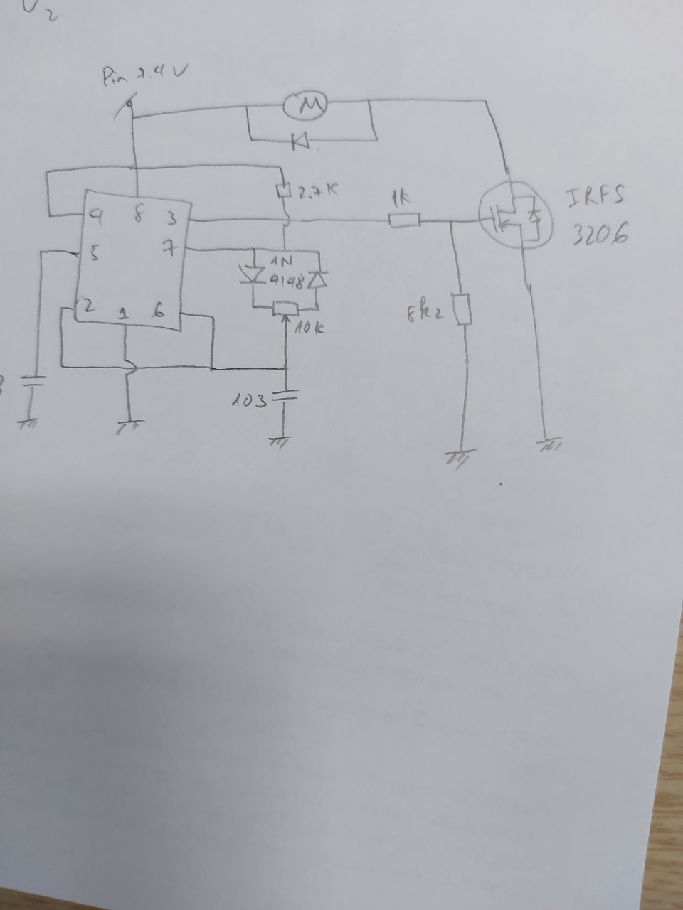

              Bài viết mình hỏi về tổn hao công suất khi điều chỉnh tốc độ quạt bằng mạch điều chế độ rộng xung hoặc bằng giảm áp trên diode, nó có đúng theo công thức khi đo U, I thực tế không, để mình chọn phương pháp cho hợp lí, kéo dài thời gian sử dụng pin khi bị mất điện. Ae tranh luận đi xa quá, ((

                  Dùng diod thì công suất tổn hao = UI , dùng pwm thì cs tổn hao < UI.
                  Mạch của bạn chưa tốt nên fet còn nóng nhiều. Có lẽ do ngõ ra của 555 bị sụt áp. Nên dùng thêm transistor npn/pnp đệm để tăng biên độ kích fet. Hoặc dùng tụ boostrap để nâng xung kích lên.
                  Tốt nhất bạn nên up sơ đồ đầy đủ trị số linh kiện để mọi người xem.

                        Sơ đồ mình tham khảo trên internet. Khi để xung 100% thì đo điện áp trên chân 3 đúng bằng điện áp nguồn cấp.
                        Nếu có dùng thêm trans để kích thì điện áp kích chân G vẫn từ 0~7.4V giống như chân 3 của IC chứ nhỉ?

                          Thay đổi tốc độ động cơ bằng độ rộng xung PWM thì cháu hiểu a.
                          Khi độ rộng xung 100% thì điện áp cấp cho chân G đúng bằng điện áp nguồn cấp cho 555. Nhưng khi giảm độ rộng xung thì điện áp đo được trên chân G giảm đi, theo đồ thị thì Vgs giảm thì rDS tăng nên khi động cơ chạy tốc độ thấp thì Fet nóng là bình thường đúng không ạ?
                          Nhưng khi giảm độ rộng xung thì Ids cũng không liên tục như khi chạy xung 100%, nghĩa là Fet đóng rồi ngắt nên nhiệt tỏa ra trên Fet do rDS cũng ko liên tục như khi chạy xung 100% mà. Sao nó nóng hơn nhiều thế?

                            1-Theo sơ đồ cháu vẽ thì tần số PWM lớn quá đổi tụ 103 thành 1mf để tần số thấp xuống.
                            2- đổi r 2k7 xuống 1k
                            3- không cần chia cầu phân áp cho fet, bỏ r 8k2 .

                              1&2: giảm tần số thì tiếng quạt bị kêu, Fet ko nóng. Cháu đã thử và viết ở trên rồi mà.
                              3. Ok bác.
                              • #45
                                Chân out 3 sụt áp trong khoảng thời gian rất ngắn (khi tụ Cgs nạp) nên dùng VOM đo không thấy được. Nếu bỏ R8k2 fet vẫn còn nóng thì phải thêm trans.
