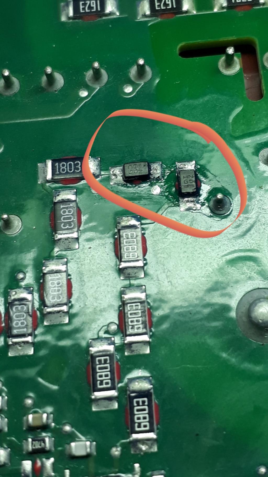

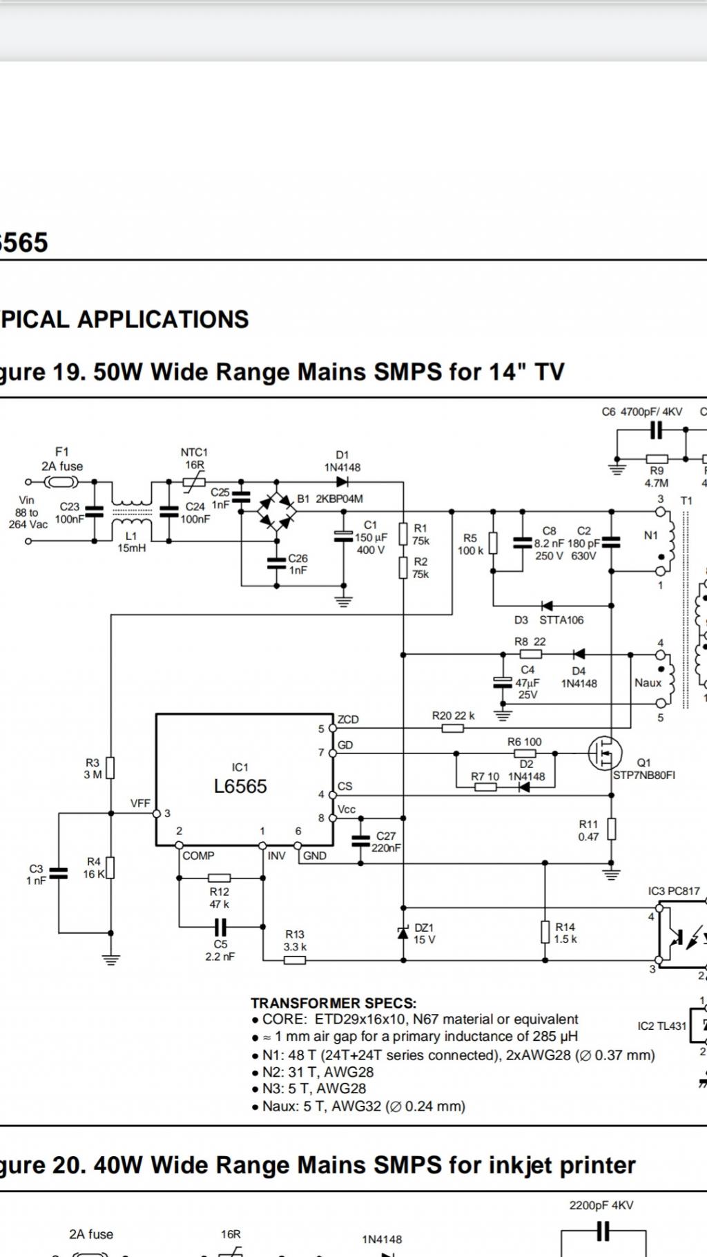

Chủ đề này đang rôm! Mình có chút thắc mắc muốn đc mn giải đáp. Mình có sửa cái mạch nguồn. Mạch nhiều lớp không thể nhìn được. Nó dùng con L6565. Điều mình thấy lạ là con D1 trên sơ đồ datasheet nó lại dùng 2 con zener (khoanh tròn) Một con 100V, một con 150V. Tại sao nó lại phải dùng zener. Hay 2 con này hỏng. Vì ic không chết. Bỏ 2 con zener này là nguồn nó chạy. Vì khi đó áp mồi đủ.
Khả năng 99% nó là clamper, mắc song song với tụ C8 trong sơ đồ nguyên lý trên (sơ đồ trên không có, chỉ lấy ký hiệu C8 để tham chiếu).
Để bảo vệ MOSFET sơ cấp tránh đánh thủng, có 2 kiểu : mạch snubber kiểu RCD gồm 1 điện trở R5, 1tụ C8 và 1 diode D3 như trong sơ đồ. Kiểu khác là mạch clamper gồm diode D3 và 1 zener cỡ 250 - 300V mắc nối tiếp từ cực D của MOSFET lên +310V sau tụ lọc chính. Khá nhiều thiết kế nguồn flyback dùng kiểu hỗn hợp cả snubber lẫn clamper : mạch snubber RCD có thêm zener mắc song song với cụm C-R. Mục đích để bảo vệ cái tụ snub và dự phòng khi tụ snub đó bị hỏng chết đứt (tương đương với việc không còn tụ đó nữa). Khi zener chết, nó chết chập - mạch nguồn không chạy nữa nhưng MOSFET chính không chết.
Mạch cụ thể của phongltyt chưa rõ, nhưng khả năng lớn là 2 chiếc zener đó mắc nối tiếp tương đương với 1 zener 250V, song song với tụ snub.

2 chiếc zener mắc nối tiếp nhau và nối tiếp với 6c điện trở từ +310V xuống Vcc ? Vậy thì nó để tạo áp rơi trên zener gánh bớt cho điện trở rồi. Chỉ hơi lạ rằng dùng nhiều điện trở giá trị lớn thế để mồi Vcc thì dòng mồi nhỏ cực kỳ, thế mà vẫn khởi động được IC nguồn.
