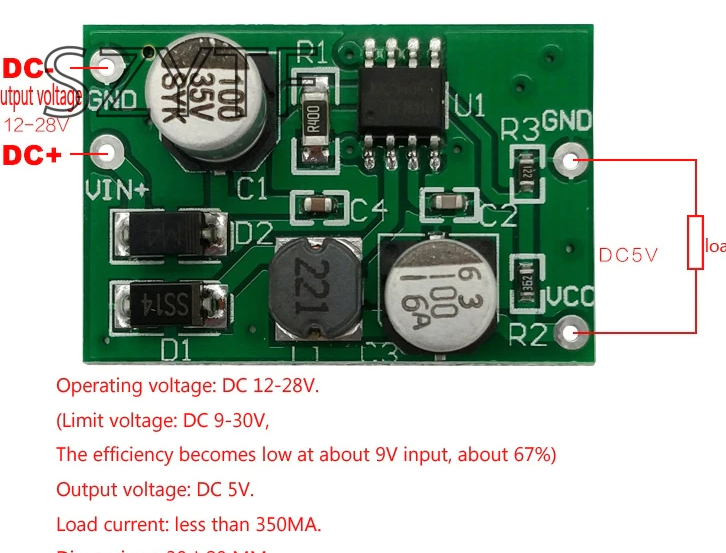

    như tiêu đề, em muốn dùng con ic này để hạ áp từ 12V xuống còn 5V để chạy mấy con led công suất 1w, 3w thì mình nên làm theo datasheet hay còn chú ý về vấn đề gì nữa các bác? ngoài con mc34063 này thì có con nào làm driver ổn hơn không ạ? mình thấy trong cái wifi cũ có con ic này, giờ mình cắt mạch trong đó là dùng được luôn hay sao?
    mình thấy trên mạng có bán mạch như hình
    LED công suất cần mạch ổn dòng chứ không phải mạch nguồn ổn áp thông thường. MC34063 là IC nguồn đa năng, làm được cả ổn áp lẫn ổn dòng nhưng không chuyên lái LED nên sẽ chỉ cho hiệu suất thấp.

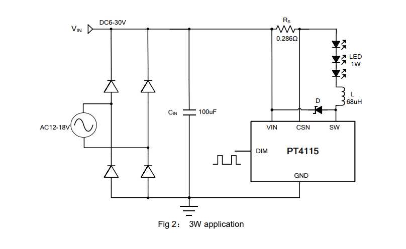

    Nếu muốn tự làm, cân nhắc đám PT4115 dòng ra lớn hơn, hiệu suất cao hơn, mạch đơn giản hơn nhiều.

        bác cho e xin sơ đồ mạch dc k ạ
          Datasheet PT4115 có sẵn sơ đồ chuẩn, lắp theo đúng nó là xong. Mạch cực đơn giản luôn.

            Chỗ AC 12V-18V là sao bác, rồi còn con D là giá trị bao nhiêu bác
              Chỗ đó là chỉ IC này chạy DC (tất nhiên) được mà AC cũng được. Khi chạy điện AC thì cần cầu nắn dòng và tụ lọc 100uF. Nếu chạy DC thì không cần cầu nắn mà tụ đó cũng chỉ cần tầm vài uF thôi. Cái đi-ốt thì càng dễ, luận tí là ra : (1) nó phải là tốc độ cao, thường là Xôt-ky; (2) áp chịu lớn hơn điện áp vào; (3) dòng chịu đựng lớn hơn dòng qua dãy LED. Dòng chuỗi LED nhỏ dưới 200mA thì 1N4148, dòng lớn hơn 200mA thì 1N5819 hoặc 5822 ... Cũng không có quá nhiều loại để mà phải chọn/tính.
                  Cảm ơn bác, sẵn bác giới thiệu giúp e mạch lái đèn led công suất chạy 1 viên 18650 để e chế đèn pin với
