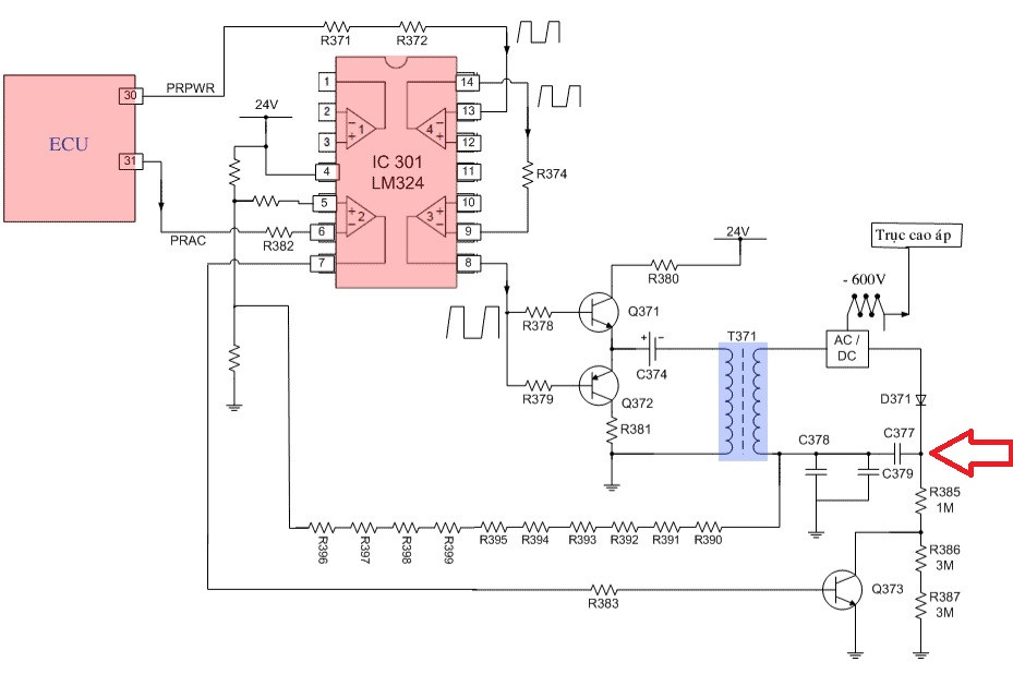

    Chào mọi người! Ai ghé chơi giải thích giùm em chức năng của tụ C377 trong mạch em gởi kèm ( Đây là mạch tạo cao áp -600V từ 24V của máy in canon 2900). Cảm ơn vì mọi sự giúp đỡ.
    Nó nhân đôi áp ấy mà. Chắc cái biến áp chỉ tạo được 300V, nhờ cái tụ đó được nạp 300V ở bán kì trước, nên áp âm ra đầu in sẽ là -600V
      Cảm ơn anh! Còn tụ C378 và C379 có phải để lọc nhiễu cao tần không?
        Sorry, tụ đó trong mạch kia không phải để nhân áp cho trục cao áp!
          nó là một tụ lọc DC để lấy hồi tiếp về mạch điều khiển phía sau
            Theo như giáo trình em mua thì họ phân tích như vầy. Em ko rõ tụ C377 có chức năng gì và không có nó ảnh hưởng thế nào đến phần mạch thứ cấp ?

              Điện trở R385 lớn quá, tới 1M nên nhìn khó hình dung, chứ nếu nó chỉ một vài K thì sẽ dễ hiểu rồi.
                Tụ 377 lọc nguồn cao áp. Q373 ổn áp -600V.
                C 378+379 nối 1 đầu thứ cấp xuống mass. (đầu kia có điện AC so với mass)

                  Bạn có thể up thêm các linh kiện hay khối liên quan nữa không, khu vực bên phải sơ đồ ấy?
                    File PDF em đính kèm là toàn bộ sơ đồ mạch điện của máy in canon 2900. Phần cao áp -600V em hỏi là ở trang số 4 nha anh!

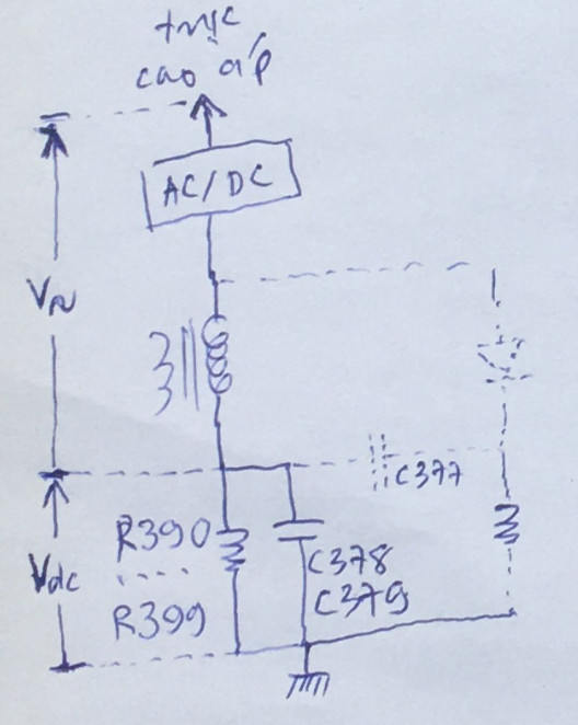

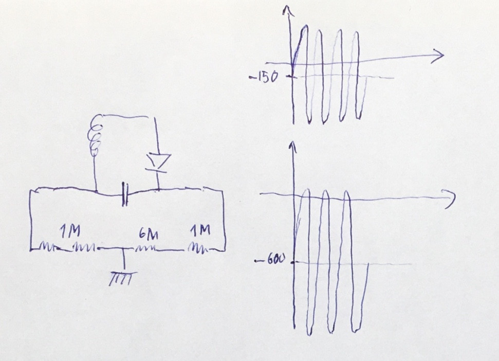

                      Theo suy luận của mình:
                      Biến áp ra 850 V~, nạp cho tụ C377 thành 1200Vdc. Sụt áp nhánh bên trái (1MΩ) là -150V, nhánh bên phải (7MΩ) là +1050V.
                      Khi Q373 dẫn thì bên phải còn 1MΩ, sụt áp 2 bên lần lượt là -600V và +600V.
                      Áp ngõ ra = Vdc + V~ như đồ thị trong hình vẽ. (tương tự áp đầu từ ghi âm máy cassette)

                        Thêm hình ..............................,
                        V trục cao áp = Vdc + V~
                        C378+379 vừa thoát mass cho cuộn thứ cấp, vừa lọc cho đường hồi tiếp về opamp.
                        Click image for larger version  Name:	5FA365EA-8184-4271-B366-93A399925B06.jpeg Views:	0 Size:	61.5 KB ID:	1729399

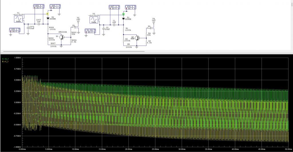

                          Mình mô phỏng, dù Q373 có dẫn hay ngưng thì tại trống in vẫn là áp xoay chiều biên độ cũng không thay đổi mấy.
                          Tính theo thời hằng T=RC thì tụ C377 xả hết điện mất cỡ 1ms khi Q373 dẫn, không dẫn thì 5ms, vậy tác dụng xả áp âm cũng chưa thuyết phục lắm, chắc phải kết hợp với BAX ngừng chạy nữa.
                            Biên độ không đổi là đúng rồi. Nó chỉ dời xuống thôi. oscillo phải để ở thang đo DC. Bạn đo thử áp dc trên tụ C378 xem thế nào.
                            sau.ph
                              không có mạch thật, đo bằng app đây: Áp DC ở tụ C378 là gần 0V
                              Click image for larger version  Name:	cao ap trong in.jpg Views:	0 Size:	89.9 KB ID:	1729405
