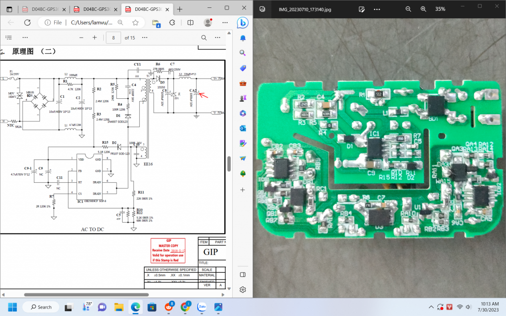

e có cái sơ đồ và hình kèm theo ở dưới ,cho e hỏi mấy cái ký hiệu tam giác là thế nào vậy ạ,đang tìm hiểu về mạch,ví dụ chỗ con r7 á
hỏi về sơ đồ mạch
Vậy là trên pcb là nó nối chung với nhau lun hả, nhìn rối thật sự, mà nó nối chung vậy nó có ảnh hưởng gì không ạ,Nguyên văn bởi dinhthuong80 Xem bài viếtcác chỗ tam giác ấy được nối chung với nhau và quy ước tại đó có điện áp bằng 0V, là GND hay mass của mạch đó, các giá trị điện áp đo được tại vị trí khác là so với chỗ chung đó.
Điểm khoanh đỏ là gì thế thế ạ,, vậy là cái điểm tam giác kia chỉ là rút gọn sơ đồ thui hảNguyên văn bởi dinhthuong80 Xem bài viếtỪ, là sơ đồ như vầy nè, các điểm đó chung nhau, có điện thế bằng nhau. Vẽ đầy đủ ra thế này thì sơ đồ sẽ hơi rối, đường cắt nhiều.
Đúng, chỉ là vẽ cho gọn sơ đồ, dễ nhìn. Khoanh đỏ là kí hiệụ nối đất, ở VN thì thường cũng không có... đất mà nối. không csần quan tâm, chỉ lưu ý như kí hiệu tam giác, chỗ nào có kí hiệu nối đất đó thì phải nối , hàn dây chung với nhau.Nguyên văn bởi lamvu0677 Xem bài viết
??? Vẽ hẳn các đường kẻ nối chung lại mới rối ấy, người ta vẽ như vậy cho đỡ rối màNguyên văn bởi lamvu0677 Xem bài viết
Ảnh hưởng gì? Tất cả các điểm đó đều nối vào cực âm của nguồn điện, và phải nối như vậy mạch mới hoạt động, chứ ảnh hưởng gì?

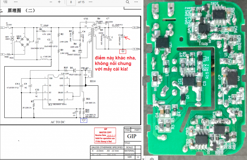

Tam giác là GND bên sơ cấp, SỜ VÀO SẼ BỊ GIẬT, 3 cái gạch kia là GND thứ cấp, sờ vào k giật, thường được nối với vỏ kim loại của thiết bị. Nếu nối chung 2 cái này sẽ được ngắm gà khoả thân sớmNguyên văn bởi lamvu0677 Xem bài viết
- 1 like
khi phân tích sơ đồ mạch, ta chú ý tới hướng đi của dòng điện là cực dương sang cực âm, từ nơi có điện áp cao tới nơi có điện áp thấp, còn mass là điểm thường có điện áp bằng 0 hoặc điện áp dương cấp cho mạch.
Trên sơ đồ mạch, những chỗ nào được nối với kí hiệu mass thì khi ráp mạch phải nối chung lại với nhau thì mạch mới hoạt động đúng được.
