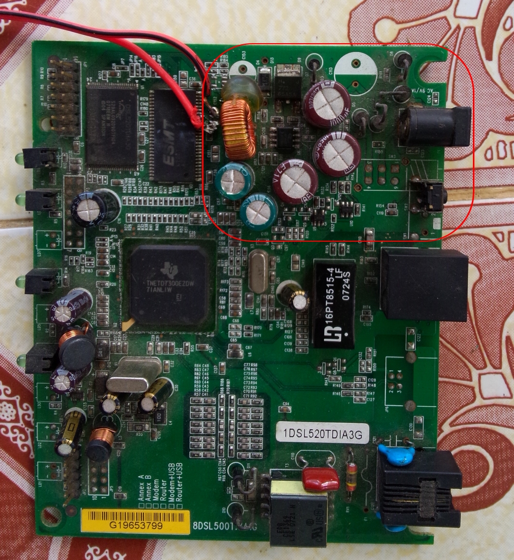

Tôi ví dụ cho bạn tham khảo: Trong đa số các modem ADSL, hoặc WIFI người ta hay dùng con 34063 để chuyển từ 9v hoặc 12v xuống 5v và 3.3v đó. Bạn mở ra mà tham khảo mạch và cả cuộn dây.... Vì bạn không cho biết dòng của bạn bao nhiêu, lõi ferit của bạn ra sao..., trong các thiết bị đó họ có ghi thông số cuộn dây đó, chịu khó mở ra mà tham khảo, có máy hỏng thì lấy cuộn dây hoặc cưa cả mạch 3.3v ra mà dùng,...tôi vẫn hay làm thế mà.Nguyên văn bởi masterhard13 Xem bài viếtTình hình em đang làm mạch MC34063 12vdc -> 3vdc mà đứng cung ngắc chỗ cuộn cảm ! +__+ không biết quấn như thế nào là dư là thiếu ! Mong các huy giúp đỡ !
Thanks bác nhiều lắm ! Chiều nay em sẽ bay ngay ra tiệm ve chai !Nguyên văn bởi Lam-dt Xem bài viếtTôi ví dụ cho bạn tham khảo: Trong đa số các modem ADSL, hoặc WIFI người ta hay dùng con 34063 để chuyển từ 9v hoặc 12v xuống 5v và 3.3v đó. Bạn mở ra mà tham khảo mạch và cả cuộn dây.... Vì bạn không cho biết dòng của bạn bao nhiêu, lõi ferit của bạn ra sao..., trong các thiết bị đó họ có ghi thông số cuộn dây đó, chịu khó mở ra mà tham khảo, có máy hỏng thì lấy cuộn dây hoặc cưa cả mạch 3.3v ra mà dùng,...tôi vẫn hay làm thế mà.

Cắt từ khúc nào vậy bác? Cái mạch đó đây, phải cắt từ đoạn nào ? Thấy cái adaptor dành cho modem đó là 9V, mình cấp nguồn DC 12v được không?Nguyên văn bởi Lam-dt Xem bài viếtTôi ví dụ cho bạn tham khảo: Trong đa số các modem ADSL, hoặc WIFI người ta hay dùng con 34063 để chuyển từ 9v hoặc 12v xuống 5v và 3.3v đó. Bạn mở ra mà tham khảo mạch và cả cuộn dây.... Vì bạn không cho biết dòng của bạn bao nhiêu, lõi ferit của bạn ra sao..., trong các thiết bị đó họ có ghi thông số cuộn dây đó, chịu khó mở ra mà tham khảo, có máy hỏng thì lấy cuộn dây hoặc cưa cả mạch 3.3v ra mà dùng,...tôi vẫn hay làm thế mà....
