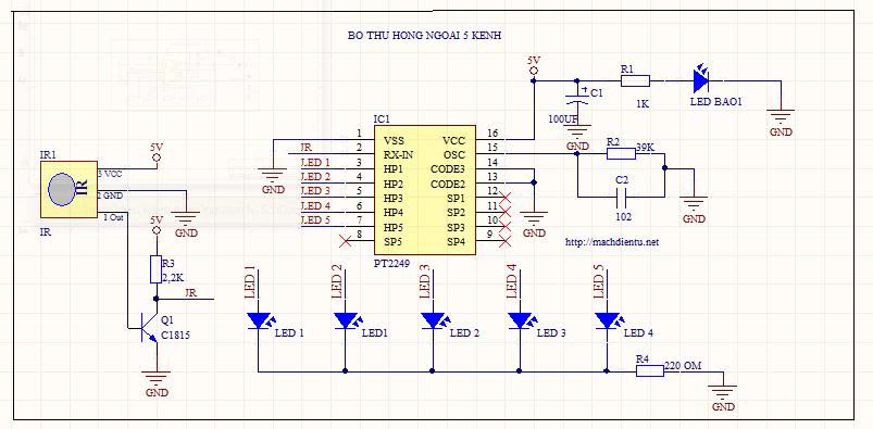

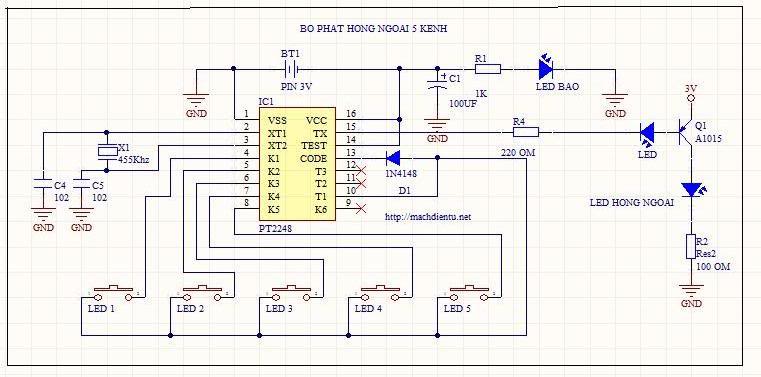

Chân 16 nối VCC (=3v) .
Xem video mình thấy led báo ở mạch phát nhấp nháy có nghĩa mạch phát đã hoạt động, bạn kiểm tra mạch thu xem.
Kiểm tra mắt thu và tran đã đúng chân chưa. Tốt nhất là bạn dùng đồng hồ đo điện ấp ở chân số 2 PT2249, nếu lúc nhấn phím mà điện áp thay đổ thì mắt thu thu dc tín hiệu.

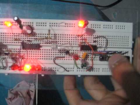

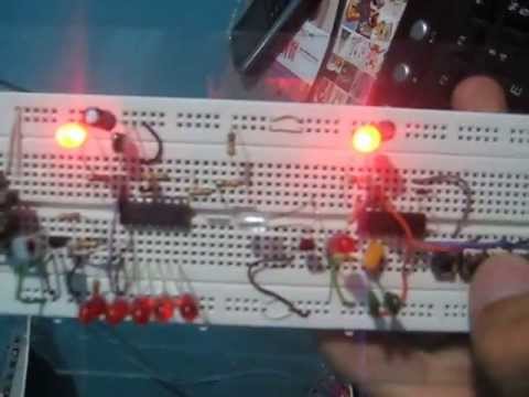

hiện tại mạch đã chạy ok, nhưng có 1 điểm mình khó hiểu: ban đầu mạch phát ok, mạch thu có vấn đề, mình kiểm tra kỹ rồi nhưng ko thấy có vấn đề gì, mình vô tình thử = đồng hồ số, gắn 2 kim vào chân 1 và 2 của mắt thu, rồi nhấn nút thì lại ok @@ (đổi chiều kim cũng vậy), thử nhiều lần đều vậy, rút ra thì ko chạy được, về nhà dùng đồng hồ kim vẫn chạy được, sau đó rút ra thì lại chạy ok luôn (giống như kích nó vậy @@!), khó hiểu quá ^^! giờ nó chạy ok rồi
ừ chắc là do lỏng, mình đang bắt đầu tìm hiểu cách làm mạch in rồi làm mạch này lại (làm kỷ niệm ^^)
đây là clip mình đã chạy ok:
cho mình hỏi thêm, nếu mình dùng mạch phát khác tương tự mạch này thì mình vẫn có thể điều khiển được mạch thu này hả? nếu vậy thì tại sao lại thế? và nếu muốn mạch thu chỉ nhận 1 mạch phát thì phải làm sao?
