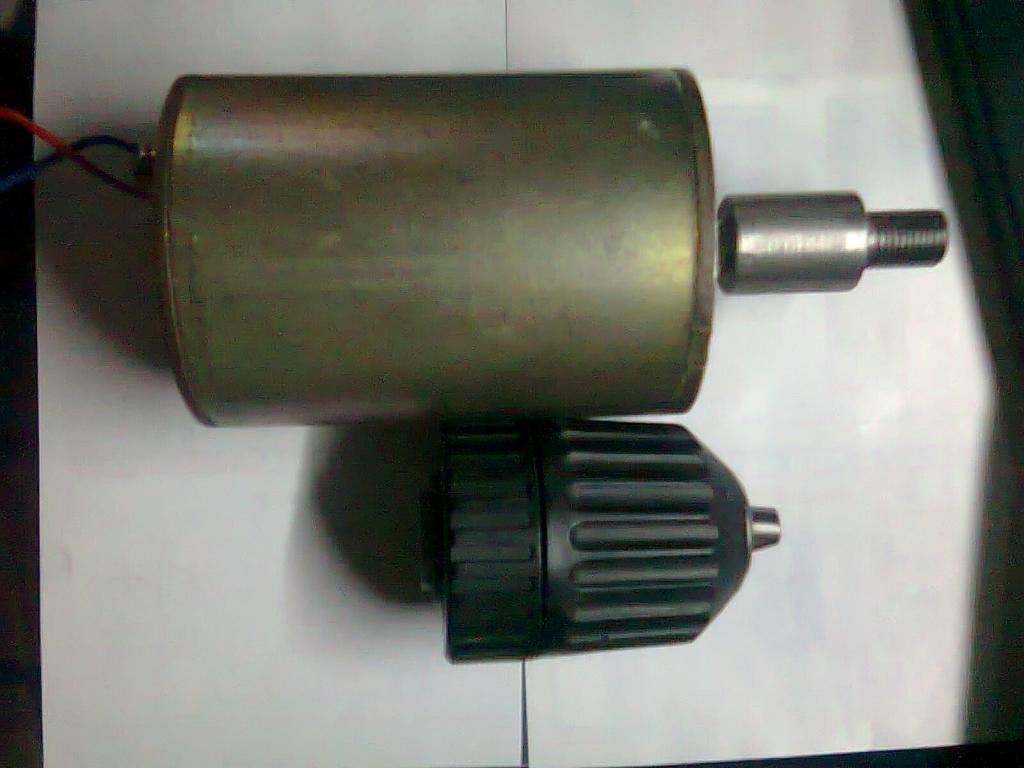

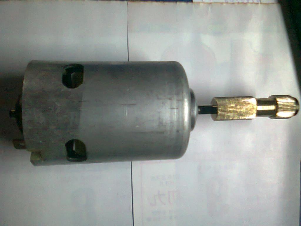

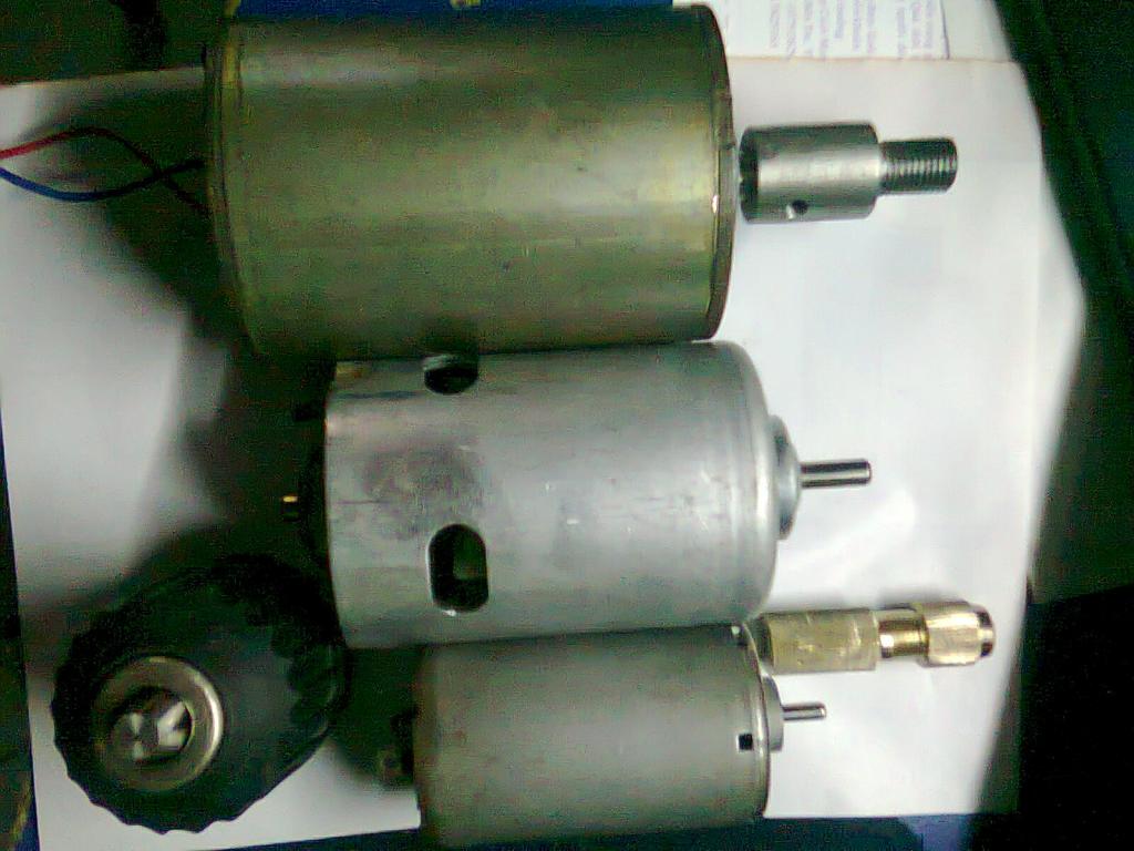

    Còn đây là motor khoan mình tự làm cũng lâu rồi. Vì ghét mấy cái bán sẵn nó quay không ngay ngắn gì hết. Thực ra xài vẫn được; nhưng nhìn mũi khoan không quay ngay ngắn thì mình không chịu được. Vì thế mình làm cái khác cho ngay ngắn hơn. Chủ yếu là cái đầu khoan gắp pga3i chính xác thì mũi khan nó mới ngay được. mấy cái đầu khoan bằng thau ngoài chợ thì không ngay lắm. Phần lớn là do nó rời rạc, tiếp nữa là lỗ gắn vào trụ motor nhiều khi không ngay tâm.
    Do yêu cầu khoan lỗ board mạch thì không cần yêu cầu cao nên mấy người ta vẫn xài được.
    Làm xong thì thấy mũi khoan quay ngay ngắn hơn vì đầu khoan loại này cặp chính xác. Thứ nữa là motor này chạy rất êm, không chạy nhanh và ồn như mấy loại kia. Mấy loại chạy nhay thì khi khoan phải cẩn thận, nhất là những mũi khan nhỏ. Khi bị vấp phải vật cứng hay trượt tay thì dễ gãy mũi khoan.

          Mấy cái motor thường bán để khoan mạch thì trục cốt của nó là 3.2mm, giá khoảng 50k-60k một cái mới. Giá tăng nhiều so với lúc trước. Hồi trước mình mua có 35k-40k thôi. Loại gắn sẵn đầu khoan bằng thau thì phải ghé một số tiệm để hỏi giá vì nhiều chỗ bán chênh lệch nhau. Có chỗ bán hình như 65k một cái motor có gắn sẵn đầu khoan. Bạn thử ghé tiệm điện tử nằm ngay góc hẻm Nhật Tảo và Vĩnh Viễn thử xem. Mình quên tên tiệm rồi. Nó nằm đối diện với bên hông khu B chơ mới thì phải. Nó nằm trên đường Vĩnh Viễn, khúc giữa đường Nguyễn Kim và đường hẻm Nhật Tảo. Rồi bạn ghé thử đường Nhật Tảo, đoạn gần với ngã tư Lí Thường Kiệt, có mấy tiệm bán dụng cụ điện, điện tử....hỏi thử giá thế nào.

            Muốn như bạn thì phải có thên cái ê-tô kẹp board lại cho chắc vì cầm khoan bằng 1 tay thì dễ bị trượt do máy nặng quá.
            Tiếp nữa là máy khoan rất hao điện. nếu khoan nhiều lỗ thì bạn tốn điện lắm. Những loại motor khoan thì khi chạy mũi khoan chỉ tốn chừng vài ba chục watt đổ lại. Còn máy khoan thì ít nhất là 300W trở lên.

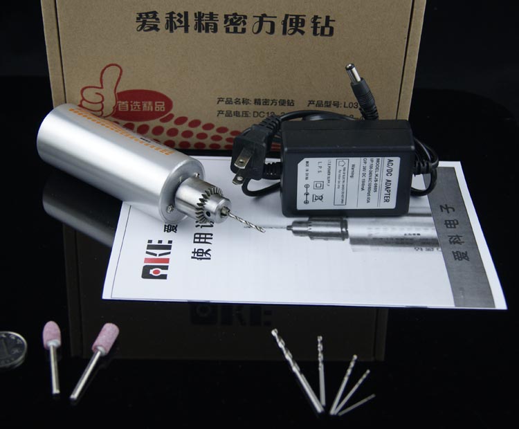

                  hiện mình đã mua được rồi, 3 mũi khoan 0,8 tổng 3k. motor có sẵn đầu khoan là 65k. Mình mua ở khu A nhưng là phía trước (bữa giờ toàn đi phía sau nó chém cục đó đến 85k)
                  nó có bán sẵn chỉ có 1 loại, xài thử rồi, rất ok, đâm đâu khoan đó, nhưng cầm bằng tay khi khoan thì nó hơi lệch lệch, ai biết cách làm giá kẹp motor và đế đặt mạch in thì chỉ mình làm với (tiết kiệm tiền thôi ^^)

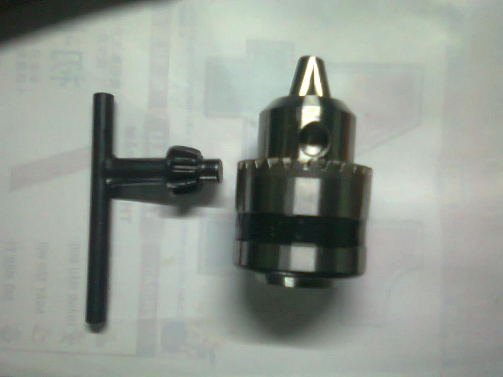

                          Hôm nay định đi mua cái này:
                          Mà cái lổ để gắn motor thì lớn quá. Không biết sao để gắn motor nữa? Bác nào chỉ dùm cái.

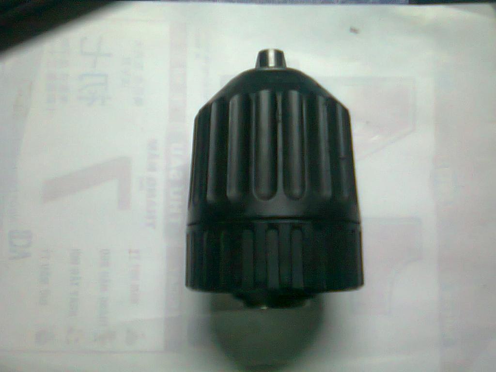

                            Tạ Uyên có nhiều cửa hàng bán mũi khoan và đầu khoan. Cũng có một số thành phần bán giá cắt cổ. Mua thì phải trả giá. Cái đầu khoan loại 6mm như bạn chụp hình thì có giá 40k, loại 1. Có thể có vài nhãn hiệu khác nhau, bạn mở thử ra xem có trơn tru hay không. Đầu này thì thuộc loại có ren trong để vặn vào máy khoan. Không biết có loại đầu côn hay không nhưng xài đầu côn cho mấy loại nhỏ thì không chính xác lắm. Những loại lớn hơn cỡ như 10mm thì có cả hai loại: ren và côn.
                            Loại này là loại phải có chì khóa để siết và mở. Còn có loại vặn tay, không cần khóa. Loại này nhanh gọn khi tháo lắp mũi khoan. Bạn xem hình để phân biệt.
                            Còn có loại 4mm nhỏ hơn cái của ban chụp hình nữa. Loại này thì phải đặt hàng.

                              Loại dùng khóa hay hơn vì nó siết chặc hơn.
                              Mà vấn đề ở đây là cái lổ để gắn motor ấy nó khoảng 10 mm, trong khi trục của motor chỉ khoản 3mm. Không biết bạn làm sao gắn vô được?
                              Mình có nghe nói chổ bán motor mà có sẵn cái bánh răng/ren gắn vừa với cái lổ của đầu kẹp đó. nhưng không biết ở đâu. Đi mấy tiệm quen, toàn thấy bán motor không bánh răng/ren.
                                Muốn xài đầu khoan này thì nên mua motor cốt 8mm cho chắc. Xài motor cốt 3.2mm thì dễ bị cong cốt nếu quay nhanh tua và đầu khoan không cân bằng.
                                Thường thì phải làm thêm đầu nối mới gắn vào được. Mình đã làm và đang sử dụng; nhưng mà mình dùng motor cốt 8mm.

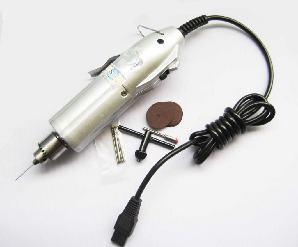

                                Thấy nước ngoài có bán 2 loại, sử dụng motor cốt 3.2mm: loại có tay cầm, công tắc điều khiển tắt mở, đảo chiều. Còn loại kia thì không có đảo chiều.
