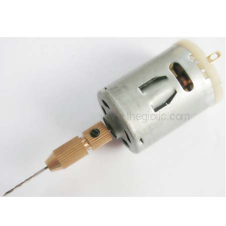

    Cám ơn bạn. 65k là cả motor + cái đầu vít vàng vàng rồi hả bạn. Bạn cho mình hỏi mình có cục adapter 9v 1000mA nối vào motor nó vẫn chạy được phải không bạn.
    Mình tính cưa mấy que kem bằng gỗ thôi. Thấy cái đĩa cưa có vẽ dễ cưa. Còn cái Phay mình search thấy nó hình tam giác. Cũng cưa được hả bạn. Với lại mua thì mua ở đó luôn hả bạn
    PS: Ah cho mình hỏi thêm xíu. Cái đường kính trục của motor 65k là bao nhiêu vậy bạn. Mình ở nhà có 2 cái motor 5V + 1 cái 3v. Không biết cái đầu vít vàng vàng có gắn vừa không bạn ha. Với cả nếu cái mũi phay mà không nhét được. Thì có cách nào để cưa được mấy que kem gỗ không bạn
    65k là cả motor + đầu vít vàng (đầu kẹp mũi khoan). Nó gắn liền vào nhau, không gỡ ra được. Đường kính trục motor là 3mm. Cái đầu kẹp mũi khoan chỉ kẹp được mũi khoản từ 0.5mm đến 1.2mm thui. Nói chung là chỉ để khoan mạch cứ với nhu cầu cắt, phay thì không được.
    Mũi phay, cưa thì bạn phải ra đường Tạ Uyên tìm thui.
    Mà nói chung là cưa hay đục bằng khoan tay kiểu này mõi tay lắm. Làm nhiều, khi đã mõi tay thì không chính xác. Mấy cái này chủ yếu phục vụ người thích làm mạch in tại nhà, chứ không được chế ra để cưa.

          Đính chính tí xíu. Giá nó 65k ở Mỹ Lan. Hôm nay ra mua thì mới biết là bữa đó chị nói giá nhầm. Hình như phía dưới. Em thấy loại này nó hơi khác với cái trong Cao ốc Nguyễn Kim (trục đồng thau nó dài hơn), không biết cái nào tốt hơn nữa.
          Mà cái motor này quay khiếp lắm. Mới 5vdc mà nó đã chạy tít mù khơi. Kéo dòng tới 2.6 A. Chưa giám thử với 12vdc. Khoan liên tục khoản 5 phút thì thấy nóng, gây cảm giác khó chịu khi cầm.

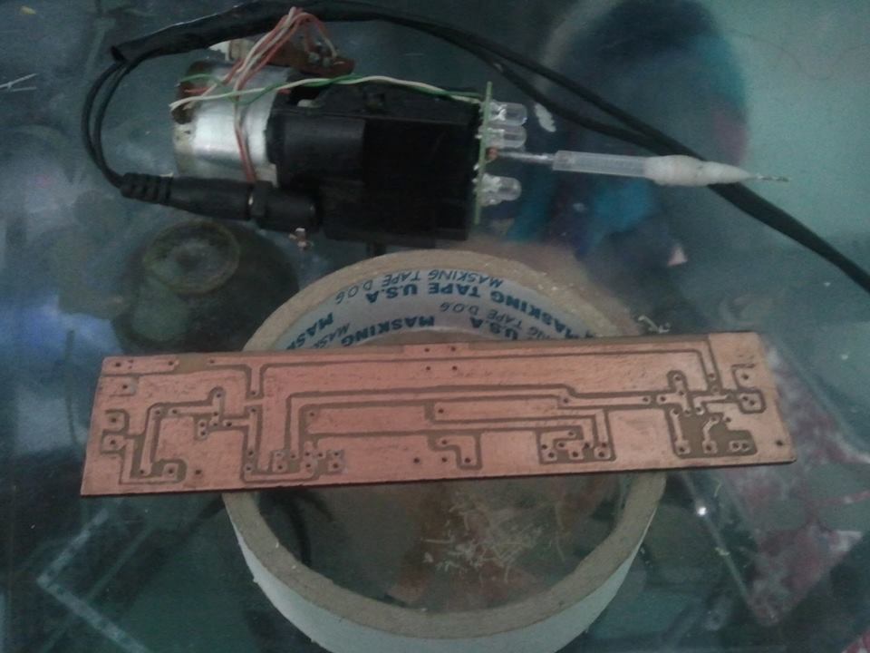

                khoan mình mới diy này! motor đầu máy 9v, gắn vào cái giảm tốc của xe đồ choi dktx nữa!!!
