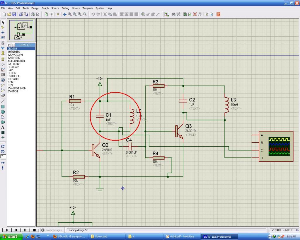

      Muốn khuếch đại (tín hiệu) thì phải có phần tử tích cực như transistor, Op.Amp... mạch LC đơn thuần chỉ gồm các linh kiện thụ động (L, C) thì lấy gì để khuếch đại!
      dĩ nhiên là có kết hợp với tran chứ cô nhóc em đang nghiên cứu về tran mà vd em mắc như hình sau có khuyếch đại được không
        Không muốn trả lời, mạch phân cực như thế thì "khuếch" cái củ KHOAI à !
          Mạch khuếch đại dùng LC chỉ dùng trong lĩnh vực cao tần, và là mạch khuếch đại có dải tần hẹp.
          Tuy nhiên các mạch khuếch đại có tải LC cộng hưởng thường không liên lạc bằng tụ điện, mà sẽ liên lạc bằng biến áp. Cuộn L thường có thêm cuộn thứ cấp, vừa để liên lạc với tầng sau, vừa để phối hợp tổng trở. Nếu liên lạc bằng C trực tiếp như trên thì tổng trở thấp của tầng sau sẽ làm nhụt mạch cộng hưởng của tầng trước.

              Kết quả như thế này:
              Nguyên văn bởi diamond Xem bài viết
              ... áp sin AC em cho 20mV áp ra trên cực C chỉ có 3mV không khuyếch đại gì cả
              Vào 20mV, ra 3mV. Thế thì gọi là "KHUẾCH TIỂU"???

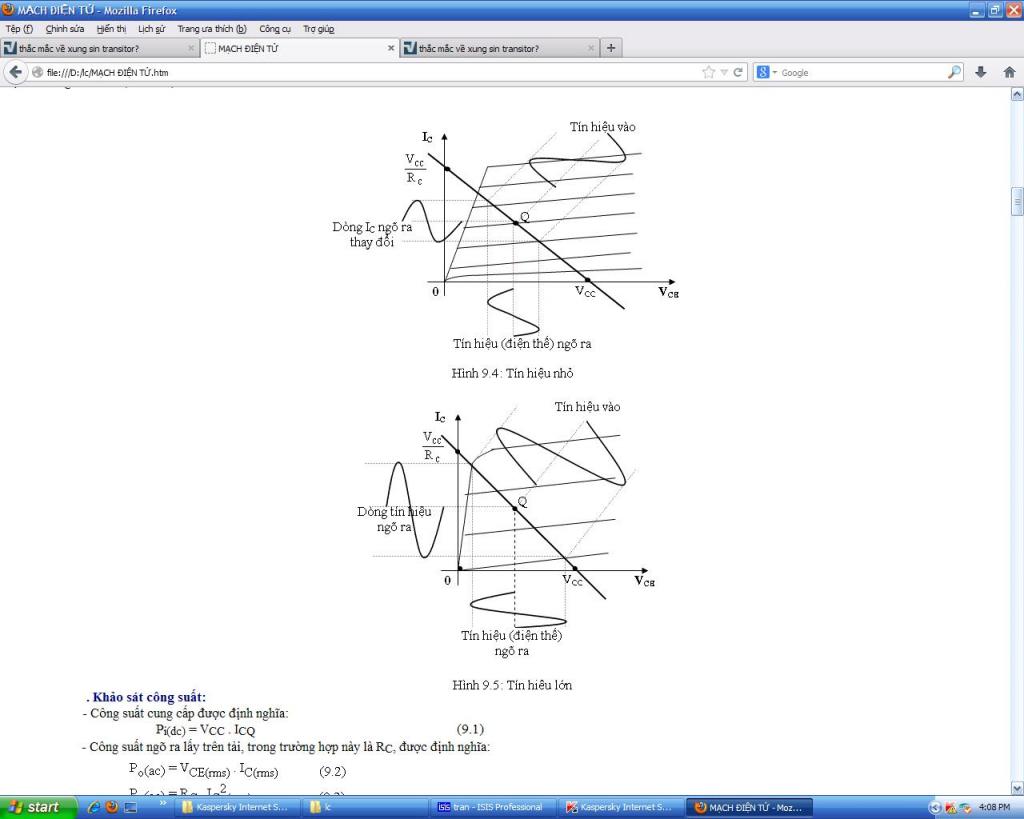

                cái này có phải liên quang đến đường tải tỉnh của tran có phải không ạ em đọc thấy giaó trình nó nói thế từc ic sat/2 và vce/2 nó dao động xung quanh dđiễm tĩnh Q có dúng không ạ

                  - uh, nhưng hông phải "khuếch tiểu" mà đó là "giảm đại"...
                  - kể cả có phân cực, thì người ta vẫn làm nó "giảm đại" khi dòng Ib hông đúng...

                      phân cực theo sơ đồ này thì nó mới đúng có phải không ạ
                      tưc là ICQ=1/2ICsat VCEQ=1/2VCC đúng chứ mấy bác
