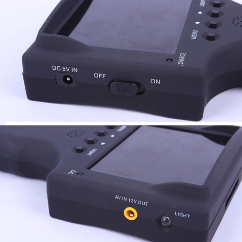

    Mình đang định đặt mua cái máy để test camera quan sát, thông thường máy có 2 cổng, 1 cổng AVin để lấy tín hiệu từ camera và 1 cổng điện ra để nuôi camera đó. thiết bị như trong hình dưới lại dùng AV in chung với 12v out? như vậy thì nó hoạt động như thế nào nhỉ??? Click image for larger version

    Nó hoạt động bình thường vì giắc cắm có 4 dây, 2 dây cấp nguồn 12V và 2 dây lấy tín hiệu AV về. Người ta có thể truyền tín hiệu cao tần RF và nguồn DC trên cùng một sợi dây rồi tách ra bằng bộ lọc.
      Nếu để test bạn nên chọn loại khác,vì camera quan sát thường có đường video in và đường nguồn riêng jack cắm,hoặc bạn tìm jack nối để cắm 2 vào 1.

        Cái jack của cái màn hình này sẽ có 2 đường 1 nguồn 12v ra 1 video vào máy , lớ ngớ cũng cháy cái camera chẳng thử đc , tháo ra coi cho kỹ chế lại chắc ăn
          cái này mình nghĩ cái giắc này chia làm 2 dây 1 dây tín hiệu ,1 dây nguồn.nó làm cắm 1 lỗ cho tiện.chứ tín hiẹu video nó ko cho chung với nguồn đâu ,dây riêng,chẳng qua chung giắc

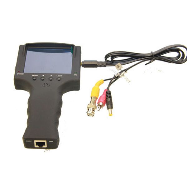

            cảm ơn các bác, đúng là cái jack của nó ra những mấy dây khác nhau.Click image for larger version

              em xin hỏi thêm:
              cái máy này nó ghi là dùng 1 pin 18657 3.7v 2400mah. có cổng output 12v max 400mah. như vậy là nó có mạch ổn áp tăng điện lên 12v để nuôi camera, nhưng trong trường hợp cái camera của em nó dùng dòng trên 400mah ( ví dụ 800mah) thì có cách nào để tăng dòng 12v out cho nó có thể dùng dc cho camera max 800mah???? có thể dùng pin dung lượng cao hơn??hay mod lại mạch???
                Chạy 12V ngoài cho nó lành đi bạn ơi, công suất gấp 2 thì nhanh chết pin lắm.
                  Nếu chỉ là vấn đề mau hết pin thì em chỉ cần mod thêm mấy cục 3400mah là xong. Ví dụ 3 x3400mah đấu // được nguồn 3.7v 10.200mah dùng tẹt ga.
