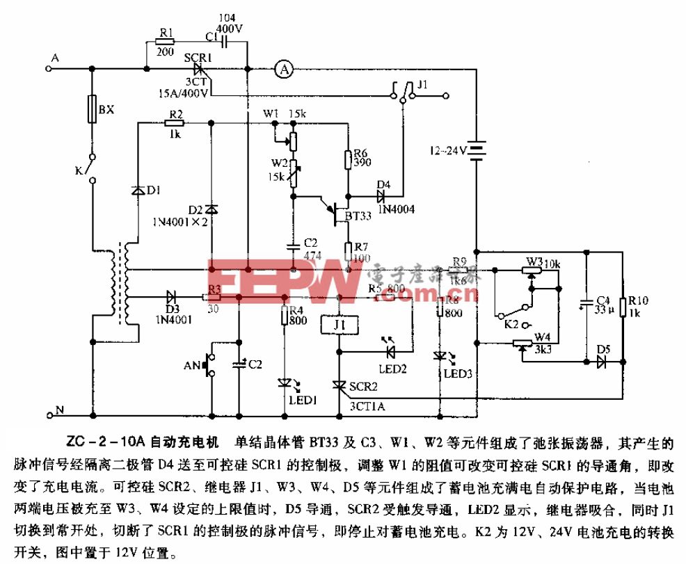

Các bạn ơi, xem giúp mình cái mạch sạc ắc quy 12-24V này với !

Cám ơn bạn nhiều, hehe, mình cũng đoán thế nhưng mang lên hỏi cho chắc, mình đang tính làm mạch này, cái biến áp này có phải nó là biến áp nhiều đầu ra không nhỉ, có lẽ nó hạ xuống 12V nuôi cho bộ phát xung UJT còn áp đầu vào Anot Thyristor nó lấy 24V, toàn tiếng trung quốc khó hiểu quá !Nguyên văn bởi bocapchua Xem bài viếtBiến áp hạ áp kiểu truyền thống, lõi tole bình thường như mọi biến áp khác. Đã trả lời xong.
