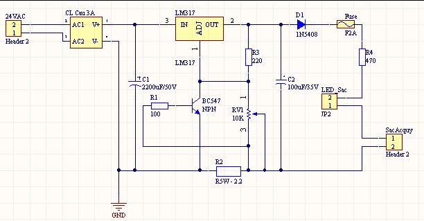

Các bạn ơi, mạch sạc ắc qui 12V này liệu chạy ổn định không nhỉ !
  • Các bạn ơi, mạch sạc ắc qui 12V này liệu chạy ổn định không nhỉ !

    Có thể nâng lên sạc ắc qui 24V được không, các bạn xem hộ mình, cám ơn các bạn nhiều
    Thay R3 bằng chiết áp 2k
    Thay CR2 bằng 2 diode Zener 22V đấu ngược chiều nhau.
    Chọn giá trị thích hợp cho R1 và R2, để đỡ tổn điện.
    Và tất nhiên phải có biến áp phù hợp 220/24 VAC công suất > 150VA...
    Trong quá trình nạp accu, linh kiện nào bốc khói thì ta khắc phục dần.

        Biến áp thì thoải mái bạn à, có cục biến áp to khiếp lắm, lớn hơn cả cục biến áp trong ampli. Vậy còn phải thay gì nữa không bạn nhỉ, mà sao lại phải nối 2 Zener ngược chiều nhau hả bạn, giúp mình với, mình cám ơn

          Bạn ơi, vậy nạp ắc quy 24V 35Ah có ổn không, biến áp của mình thì công suất thừa, chỉ còn mỗi phần mạch này không biết ổn không, đây là mạch nạp cho ắc quy 12V thui, mình muốn nạp cho ắc quy 24V thì thay đổi gì được hả bạn, giúp mình với,
            Để nạp cho accu 24V ta sửa đổi một chút như sau.
            Nối 2 Zener 22V để có 23V.
            Bạn phân tích hoạt động của mạch để hiểu kỹ hơn.
            Nếu không biết thì nạp 12V theo đúng sơ đồ trên, đừng "độ, chế" sang 24V làm gì, cháy nổ không hay. Đặc biệt accu mà nổ thì hỏng hết da mặt.

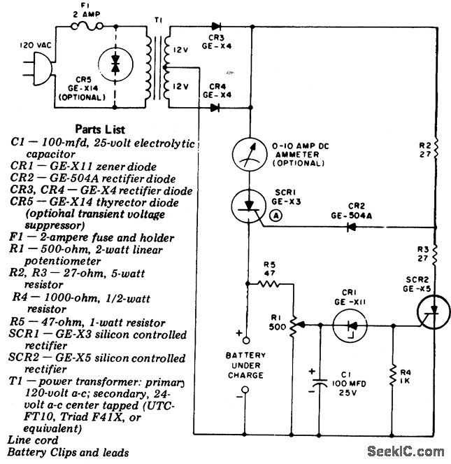

              Hjc, mình thì đang phải làm mạch nạp ắc quy 24V 35Ah, định phát triển cái mạch này lên, nguyên lý mạch này mình cũng chưa hiểu rõ là khi ắc quy đầy thì mạch ngắt con Thyristor 1 như nào cả, bạn nào biết giải thích cho mình với,, Hôm nay mình đã lắp mạch này nạp cho ắc quy 12V 35Ah thấy dòng ra ~3 đến 3,5A , cũng rất được, có điều là không biết có ngắt được mạch khi ắc quy đầy không, áp đo 2 đầu ắc quy khi đang sạch là 13,8V. Mình tưởng là khi nạp cho ắc quy thì điện áp ra sẽ sụt áp = điện áp ắc quy rồi nó sẽ đầy dần lên chứ nhỉ, mới có nguyên lý mạch ngắt bằng cách đo áp trên 2 cực ắc quy rồi đưa ra op-amp so sánh, giờ nó luôn luôn là 13,8V thì ngắt kiểu gì được

                  Chạy thì chạy được, dòng ra 3-4A đó, nhưng mà ko biết lúc đầy nó có ngắt không vì mình chưa ngồi canh được, tại muốn nạp đầy ắc quy 35Ah thì cũng tầm 10 tiếng, mình nạp thử 1 lúc thôi, thấy dòng và áp ổn định.
                  Bạn làm theo cái này nè, nó tương tự như trên Click image for larger version

                  dòng lớn nên bạn lắp tản nhiệt cho Thyristor nhé, và chọn điện trở 2W đổ lên, không là nóng chảy hết đó !
                    Muốn xem nó có cắt được không thì chỉnh cái VR (R3) xem sao là biết ngay. Sao lại phải chờ ?

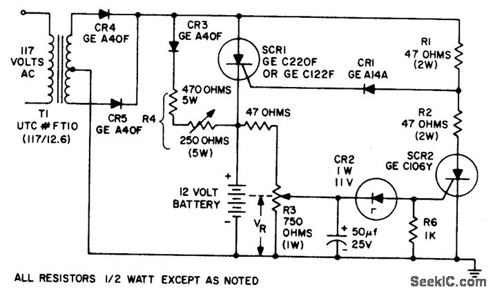

                        các bác cho em hỏi. Em làm cái mạch nạp 24V để nạp cho 2 bình ac quy đấu nối tiếp liệu có được không?
                        Hay phải đấu song song 2 bình và nạp với điện áp 12V?
                          Nói chung ắc-quy nên nạp và xả nối tiếp. Bản thân cái ắc-quy 12V cũng là 6 cell mắc nối tiếp. Mắc song song khi xả còn tạm chấp nhận được, mắc song song khi nạp dễ ra đi lắm.
                            Bác kiểm tra giúp em cái mạch này xem sai sót chỗ nào không? Khi ngừng nạp 1 thời gian e đo lại ac quy thấy chỉ còn có 12V trong khi tổng 2 con ac quy phải là 24V.
                            Con LED em mắc nối tiếp để theo dõi trạng thái nạp - ngắt. Bác xem như thế có ổn không nhé.
                            Thanks
