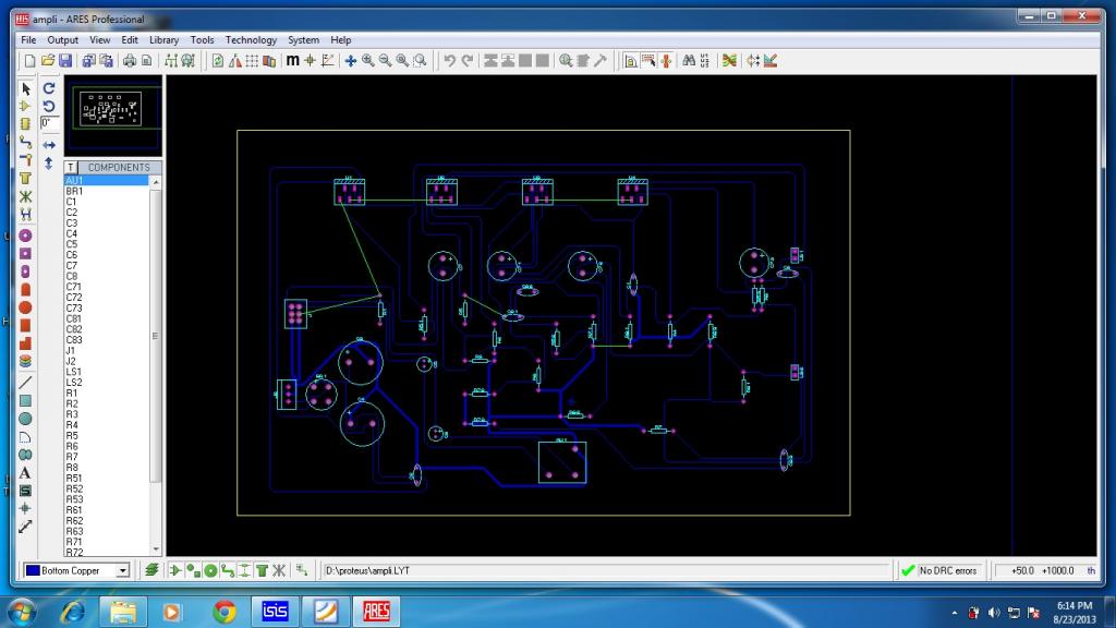

mình vẽ bằng proteus rồi nhưng mà khi chuyển từ mạch nguyên lý sang mạch in thì toàn bị thiếu nét. Mình dùng đi dây tự động để vẽ mạch in 1 lớp mà không biết phải bố trí linh kiện thế nào để nó đi dây không bị chèn lên nhau
Bố trí linh kiện theo ý muốn hầu như mạch nào cũng phải dùng jumper bạn ah (chỉ trừ những cái mạch có ít linh kiện thì k cần thôi).
