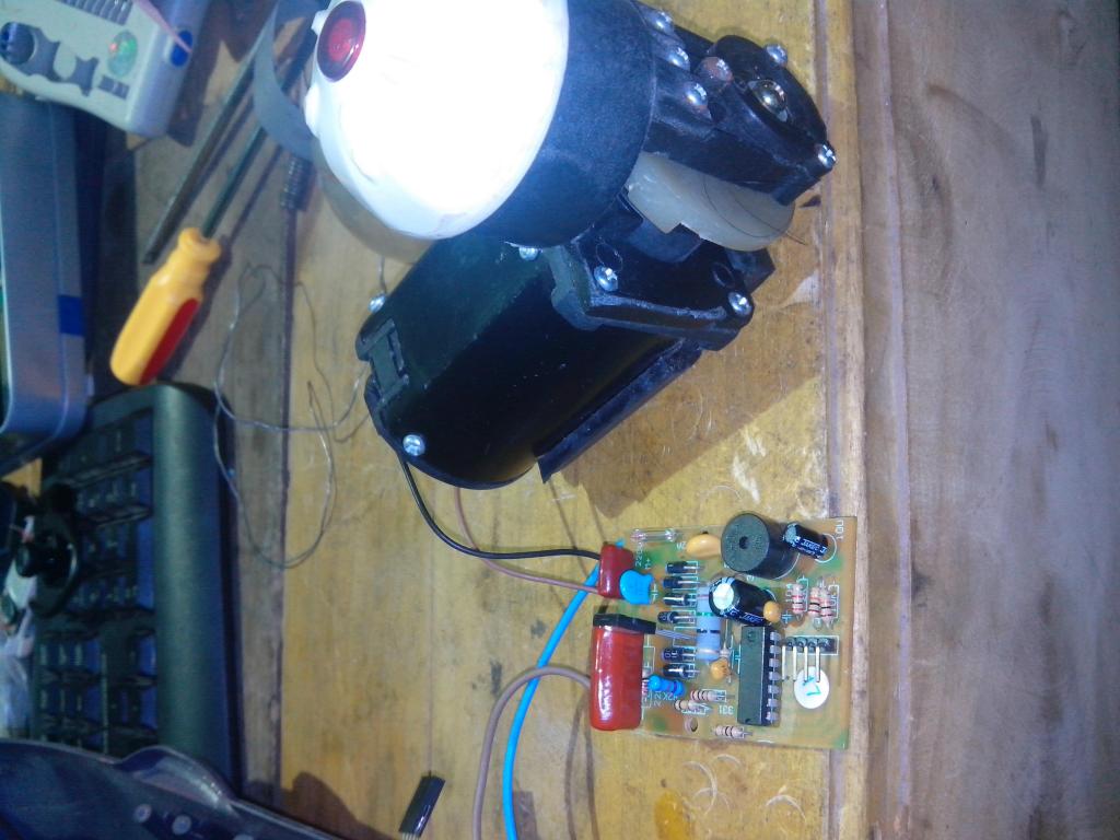

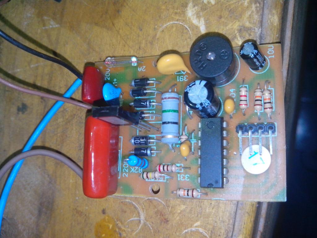

các bác cho em hỏi con IC này là con IC ji nó điều khiển con BT134 ( trong máy đấm lưng cá heo)
IC trong máy đấm lưng
nó là con triac pải chẳng cái ji bác em hỏi con ic điều khiển nó cơ vì moto loại này chạy bằng xung hay sao ấy đấu trực tiếp 220v vào thì nó ko chạy mà chi dung thôi ko quay nhưng gắn mạch nó vào thì chạy bình thường híc sao up hình lên nhỉ diễn đàn thay đồi quá
Hồi trước mình cũng có cái máy cá heo bị hư, gỡ ra có con IC xóa tên => không biết đường mà mò. Nghĩ chắc con đó chỉnh góc dẫn cho con triac, còn vài chân khác làm nhiệm vụ như nút bấm.
Bạn làm mạch khác, dùng thử con 555 chỉnh góc dẫn thử xem, còn nút bấm thì thay bằng công tắc, điều chỉnh chế độ auto thì bằng biến trở.
Mình lắp trên test board thấy chạy được lắm.
bạn cho mình cái sơ đồ được khôngNguyên văn bởi kingofthevua Xem bài viếtHồi trước mình cũng có cái máy cá heo bị hư, gỡ ra có con IC xóa tên => không biết đường mà mò. Nghĩ chắc con đó chỉnh góc dẫn cho con triac, còn vài chân khác làm nhiệm vụ như nút bấm.
Được, để mình kiếm rồi post lên cho => tại làm cũng lâu rồi.Nguyên văn bởi thuan1011 Xem bài viếtbạn cho mình cái sơ đồ được không
Sr bạn, kiếm ko thấy => tự vẽ lại mạch luôn mà có thể không chính xác các giá trị linh kiện (tại lâu quá rồi) => nếu chạy không theo ý muốn bạn cân chỉnh lại nhé. Bạn ráp mạch tốt nhất là kiếm con động cơ mini, với biến áp 12Vac thử trước cho an toàn.Nguyên văn bởi thuan1011 Xem bài viếtđợi mãi không thấy bác cho sơ đồ ji cả
Nếu dùng biến áp 12Vac và động cơ mini thì lúc ráp mạch bạn bỏ R3 với C1 ra nhé.Attached Files
