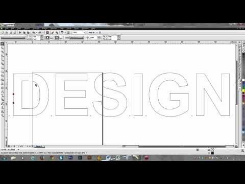

Video hướng dẫn thiết kế đi led trên phần mềm coreldraw x6
  • Video hướng dẫn thiết kế đi led trên phần mềm coreldraw x6

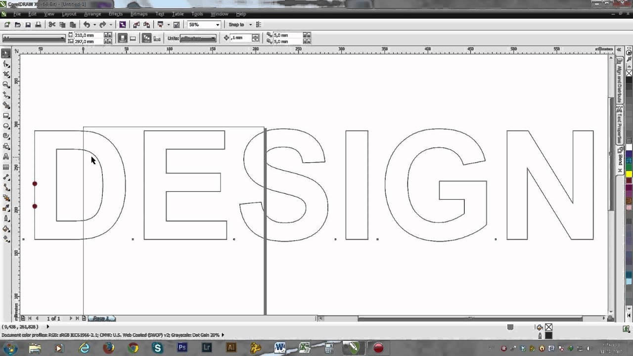

    Video hướng dẫn thiết kế đi led trên phần mềm coreldraw x6 cho bạn nào quan tâm nè.
    Sau khi thiết kế với ý tưởng quảng cáo hoặc hình dạng bất kỳ, các bạn có thể in và áp lên bề mặt theo tỉ lệ 1:1, cuối cùng là khoan lỗ theo hình thôi.
    Chúc các bạn thành công.
    Thank AD nhiều! cách này tương tự cách bên này:Thiết kế LED bằng Blend Tool. Ngoài ra bên này còn có rất nhiều videveefaf hướng dẫn về CorelDRAW nữa: Kiến thức Công nghệ & Đồ họa
      bạn ơi cho mình hỏi! nếu sau khi đã blend xong! có nhưng con led ở vị trí k đẹp! hoặc trùng nhau thì mình phải làm sao di chuyển được nó! mình click vào di chuyển toàn bị di chuyển cả chữ vs cả dàn led thôi
        Nguyên văn bởi nhiethuyet1 Xem bài viết
        Bạn nhấp Ctrl + K rồi sau đo chỉnh các con led.
