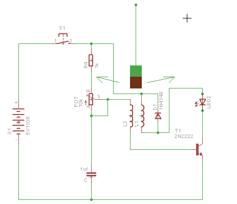

mạch đa hài dùng 2 transitor làm nhấp nháy 2 led .Mình đang tìm cách làm cho 1 led nhấp nháy bằng một transitor nhưng chưa được mong mọi người giúp đỡ
1 led nhấp nháy bằng 1 transitor
Nguyên văn bởi lequyen Xem bài viếtmạch đa hài dùng 2 transitor làm nhấp nháy 2 led .Mình đang tìm cách làm cho 1 led nhấp nháy bằng một transitor nhưng chưa được mong mọi người giúp đỡ
Led nhấp nháy dùng 1 transistor có thể ráp theo mạch dao dộng dùng biến thế,nhưng phảI tính toán sao cho chu kỳ dao động thấp,mắt có thể cảm nhận được,
Hình kèm theo là mạch dao động con lắc đơn,dùng 1 transistor npn,
Chu kì nhấp nháy là chu kỳ của con lắc (nam châm),
2 cuộn L1 và L2 cuốn trên cùng 1 lõi phi 10mm (có thể dùng lõi ferrit hình trụ của biến thế cao tần,phi 8 mm hoặ dùng 1con ốc phi 5mm v.. v) 300 hoặc 400 vòng dây đồng tráng men,dây phi 0.15 mm
1/ đẩy nhẹ để cuc nam châm dao động
2/ chỉnh pot để mạch dao động ,led nhấp nháy. nếu không , đổI đầu của 1 trong hai cuôn dây.

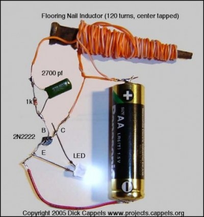

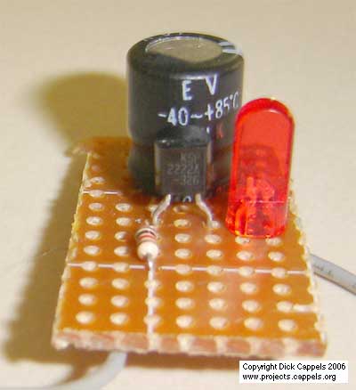

vậy thì dùng tranistor Unijointion nhưng cần thêm 1 điện trở để chỉnh tần số dao động,hoặc dùng tranistor thường ráp mạch lọc phản hồi trễ pha r-c-rNguyên văn bởi lequyen Xem bài viếtmấy anh nói cao siêu quá .Em muốn nói là làm một mạch dùng 1 transitor và một tụ diện cho led nhấp nháy đơn giản mà hiệu quả. Anh nào biết thì chỉ giùm em đi
