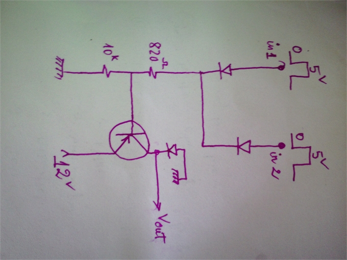

    Mình làm mạch như hình vẽ. Muốn có lấy áp ngõ ra Vout=12V (khi in1 hoặc in2 có áp 5v).
    Các Anh chị cho hỏi mạch làm như vậy có ổn không. Làm sao cho transistor không nóng ---> bị hư.
    Cám ơn nhiều
    (Lưu ý: Ngõ vào in1 khi có áp 5v thì không được đưa áp này vào ngõ in2 (và ngược lại cũng vậy) nên có 2 con diot ngăn lại).
    Có con 10k nối "đất" thì nó mở 24/24, cần quái gì đến ngõ vào in1, in2 nữa. Mà cỡ 1,2 mA đi qua tiếp giáp EB thì nó mở hết cỡ, khỏi lo nóng, chỉ cần đảm bảo con Transistor chịu được dòng củ tải thôi!

      cơ bản là ok, nhưng mạch này dùng với tải nhỏ và k phải tải cảm, với tải lớn thì bạn nên kích rơ le để sài
      mà sao con led lại mắc kiểu kia nhỉ ? thế thì chờ nó sáng đến bao giờ ?
      good luck !!!
      Gmail:
        LED ở đâu vậy bác tuankep6???
        Chùc vui.

          Mạch này hoạt động ntn vậy bạn?
            mach này cắm điện vào thì nó chạy thôi. không cần kích 5v gì hết, điện chạy theo hướng mủi tên
            ★♀♥♂Oº°(¯`◦_ _◦´¯)°ºO♂♥♀ღ ★
              Cám ơn các Anh Chị.
              Nhưng muốn ngõ ra 12v chỉ khi nào có in1 hoặc in2 là 5v (Khi in vào 0v thì Vout=0) thì sửa mạch ra sao các Anh Chị.
                Nguyên văn bởi namlch Xem bài viết
                Cám ơn các Anh Chị.
                ngỏ ra không bao giờ đạt đến 12V tại phải sụt áp cho tiếp giáp CE nửa

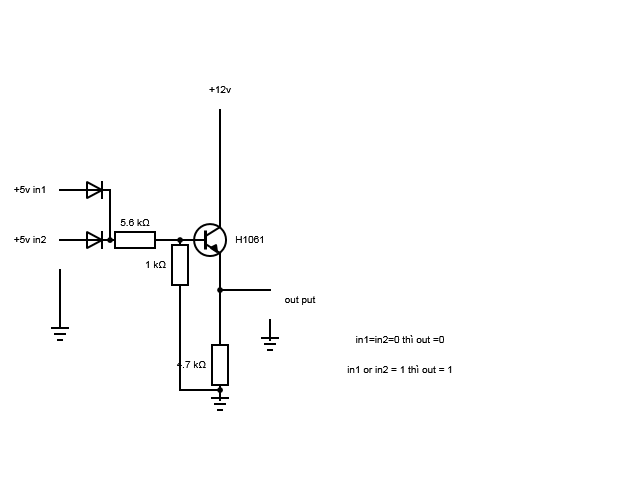

                  Bạn thử mạch này xem thế nào Click image for larger version

                    Nếu theo mạch này thì cho dù có 5v hay không thì transistor vẫn dẫn vì đây là tran PNP và điện trở 10k về gnd đã làm cho mạch dẫn rồi,
                    Nếu bạn muốn dẫn khi v1 và v2 có +5v thì phải thay bằng tran PNP hoặc làm theo mạch của Quanghung83.

                      Bạn thử mạch này xem thế nào [ATTACH=CONFIG]75181[/ATTACH]
                      Mạch này dc nè.
