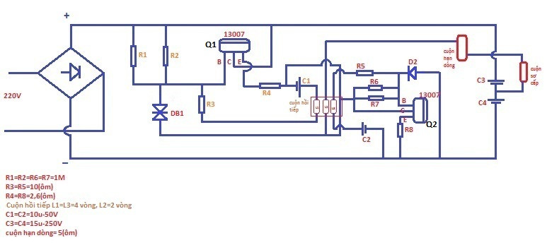

mọi người cho hỏi, e mới ngâm cứu đươc cái mạch cao áp nhưng gắm điện vào thì nó hoat động đươc tầm 1 phút thì con tran Q1 die. e không biết nó sai chỗ nào, mong các cao nhân chỉ giáo. mach này e vẽ lai từ 1 bộ nguồn cao áp ạ. nhân tiên cho e hỏi có thể thay con 13003 bằng 13007 đươc không (gốc là 13003, e thay bằng 13007). nếu được thì phải thay đổi gì ko . thanks nhiều ạ(e không phải là dân điện tử, chỉ đam mê nên mò mẫm thôi.)
Bài này đăng từ lúc Obama còn làm tổng thống rồi bác, bác lập cái topic mới cho ae vào thảo luận điNguyên văn bởi nghungquoc Xem bài viếtmọi người cho hỏi, e mới ngâm cứu đươc cái mạch cao áp nhưng gắm điện vào thì nó hoat động đươc tầm 1 phút thì con tran Q1 die. e không biết nó sai chỗ nào, mong các cao nhân chỉ giáo. mach này e vẽ lai từ 1 bộ nguồn cao áp ạ. nhân tiên cho e hỏi có thể thay con 13003 bằng 13007 đươc không (gốc là 13003, e thay bằng 13007). nếu được thì phải thay đổi gì ko . thanks nhiều ạ(e không phải là dân điện tử, chỉ đam mê nên mò mẫm thôi.)
cảm ơn bạn nha. mình cũng mới vào diễn đàn nên chưa biết ạNguyên văn bởi zuyzuy Xem bài viết
