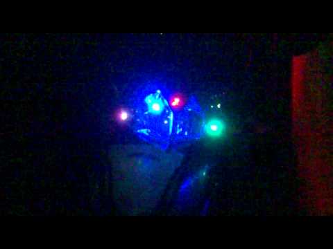

          Tặng vài tấm tham khảo, chiêm ngưỡng
          Phần 2 Độ LED toàn thân xe máy, Sử dụng IC 89S51 lập trình mạch chống trộm ( có relay tự động đóng ngắt khi ta nhấn phím trên đầu xe máy)
          Lập trình cho led chạy theo kiểu mình thích ( nhấp nháy, sáng chạy, tắt dừng.....)
