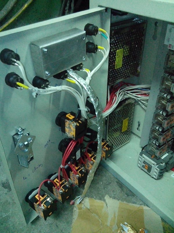

    Mình dùng vi điều khiển Pic điều khiển role và khởi theo cách sau đây:
    VĐK-->Opto-->ULN2003-->mini Role 12V-->Role 24V-->Khởi
    - Nguồn cho VĐK riêng
    - Nguồn cho role12 + và 24 chung và là một nguồn riêng
    - Tất cả ngõ vào ra đều cách ly
    - Chỉ có LCD 16x2 là ko cách ly nhưng:
    - Bọc hộp kim loại cho Mạch VĐK
    - Bọc hộp kim loại cho LCD
    - Bọc giấy bạc cho cáp LCD
    - Role đều có diode dập xung
    ==>Mạch chạy vẫn đơ đơ và bị cheo. Hết cách rồi mà không được ?
    Mong anh em giúp đỡ
    ==> Bên trái nơi có những đầu dây là nơi đặt mạch có bọc hộp ( mạch đã tháo ra khám bệnh )

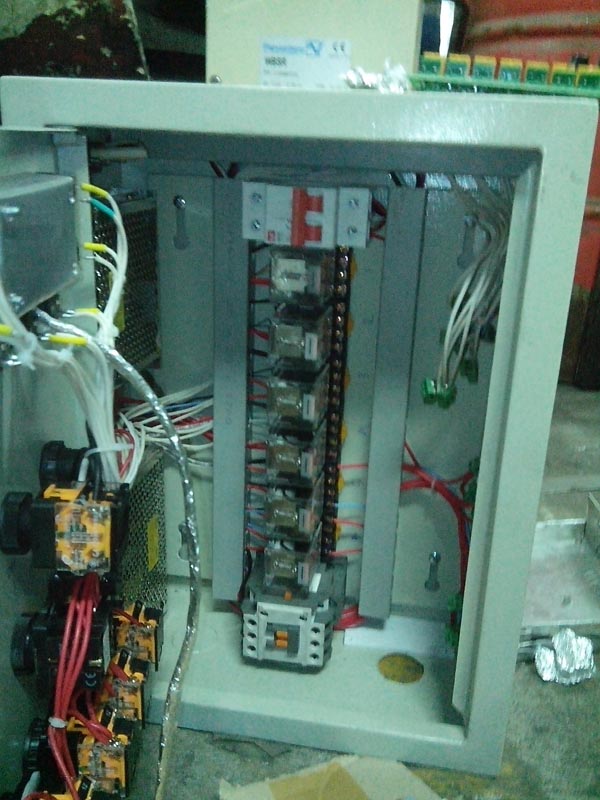

                        Nhưng trong 1 tủ điều khiển thì không tránh được hơn nữa mạch cũng đã bọc hộp kip loại
                        - Bên trái nơi có những đầu dây là nơi đặt mạch có bọc hộp ( mạch đã tháo ra khám bệnh )
                        - Như hình đầu

                          Dây nguồn cho mạch là cái dây bé rắc đỏ đấy hả?
                          Các nút bấm có hiệu điện thế bao nhiêu và có về mạch VDK không?

                            1- Là kinh nghiệm thiết kế ( vẽ mạch, bố trí sắp đặt , lựa chọn linh kiện )
                            2- Kinh nghiệm lắp đặt , xử lý nhiễu
                            3- Kinh nghiệm lập trình
                            // Giải quyết được 3 khâu trên sẽ giải quyết được vấn đề !
                            Chứ cứ kiểu ào ào ... có ngày toi ! AT89C2051 người ta làm còn chạy ầm ầm .
                            Mạch bố trí gối đầu ngay con nguồn xung là không ổn rồi ... trong tủ mà có nguồn xung , khởi bọc kim kín không phải là giải pháp . ( riêng món bọc kim này cũng cần phải học ... chứ không phải cứ che kín mít vào là nó có tác dụng ).
                            --- Giờ lỡ rồi thì bỏ hẳn dòng midrange ... chơi lên dòng hi end PIC18F458 , PIC18F4685 hay chuyên nghiệp như dSPIC có sức chịu đựng, kháng nhiễu tốt hơn ... có thể giải quyết được vấn đề !
                            ( Không biết thạch anh bạn dùng trong cái mạch là loại gì ??? - Những tình huống nhạy cảm thì phải dùng sang CMOS ... chứ sài cái loại 2,5k ở chợ ... Chắc mang qua Sì Gòng đổ buôn Nhật Tảo !
