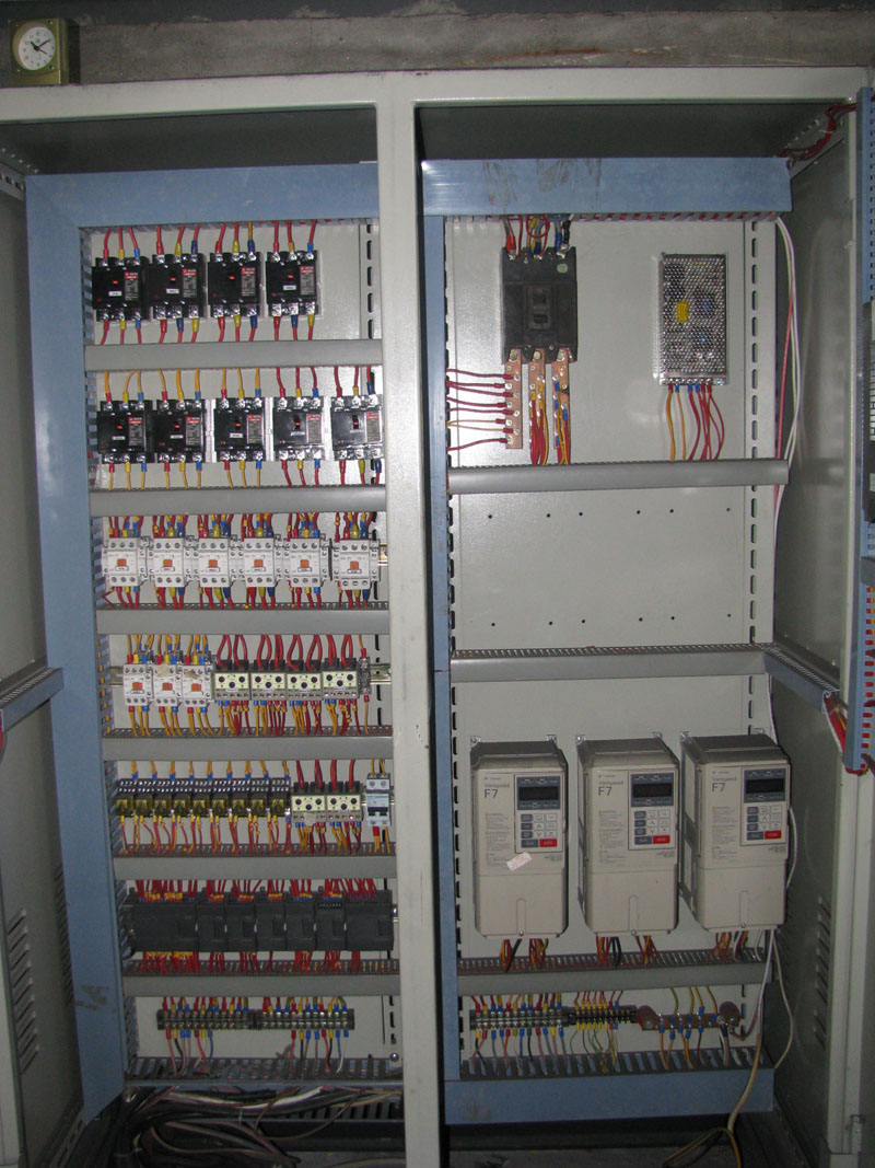

Em biết cái lò vi sóng chứ, cái tủ điện hiện tại của em cũng trong tình trạng đó. Nó như cái lò vi sóng khi bộ role lớn đóng hặc cắt ngồn.
Chính vì thế chỉ cần nhìn vào tủ điện là biết có phải là người thiết kế có được đào tạo bài bản hay không.

Ngay từ đầu, em đã nghĩ phải đi thuê làm phần cứng và thuê người chuyên về cơ có nhiều năm kinh nghiệm lắp tủ điện. Chứ quả thực em không làm nó.Nguyên văn bởi itx Xem bài viếtVới cái kiểu thiết kế tủ điện như của em thì cho dù có xài PLC tốt như siemen nữa cũng vẫn nhiễu/ loạn như thường.

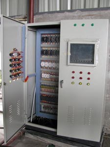

Vài cách sử dụng đúng
[ATTACH=CONFIG]82709[/ATTACH]
[ATTACH=CONFIG]82710[/ATTACH]
Cám ơn bác đã cho vài mẫu làm ví dụ...Lần sau em sẽ yêu cầu người ta làm tốt hơn
