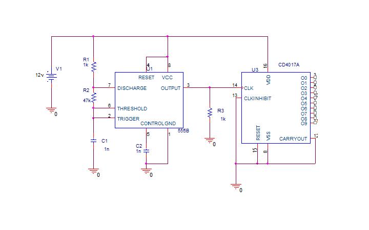

    em đang làm mạch đếm dùng 10 led với Ic 4017. em co 1 thắc mắc. theo như thầy e dạy thì chân 13 của 4017 có thể dùng để chuyển xung clock do 555 tạo ra tác động lên các led ở ngõ ra của 4017 từ tác động cạnh lên chuyển sang tác động cạnh xuống. nhưng e k biết fai mắc chân 13 như thế nào để làm được điều nay. mong các bro chỉ giáo cho e. e cũng chỉ mới bặp bẹ vào nghề. mong được các bro chỉ dạy. ah còn đây là sơ đồ mà e sử dụng
    theo minh biet thi khi chan 3 cua 555 chuyen tu trang thai 1 (5von) xuong 0 (0 von) thi luc day chan ra cua 4017 moi thay doi trang thai 0 thanh 1 hoac 1 thanh 0 ,ban thu dung phần mềm Circuit Maker 5 dựng mạch chạy thử xem ,thay 555 bằng mạch tạo xung của phần mền
      CD4017 là mot con CMOS. Nó dùng để đếm hay là chia tần số ra 10 lần. Bạn muốn đếm xung thì chỉ cần cấp xung vào chân 14 (clk) là nó sẽ đếm từ 0 đến 9.
      Như sơ đồ trên của bạn nó sẽ đếm liên tục từ 0 đến 9. Khi 555 cho ra 1 xung ở mức cao"1" thì 4017 sẽ đếm đựoc xung thứ nhất ở chân Q0. khi 555 xuống mức thấp "0" thì giá trị chân Q0 vẫn ở mức 1. Tiếp tục đến chu kì tiếp theo của 555 thì nó lại chuyển sang Q1. cứ tiếp tục như vậy.
      NẾu bạn chỉ muốn đếm đến 5 chẳng hạn thì bạn phải nối chân 15(reset) vào chân Q5 thì lúc đó mạch sẽ reset và đếm lại từ đầu. cứ thế cho đến 5 là nó lại reset lại!
        cám ơn các bạn. nhưng ý mình muốn hỏi là để ngõ ra của 4017 chuyển từ tác động cạnh lên sang tác động cạnh xuống tức là khi tím hiệu trên chân 3 của 555 chuyển từ 5V xuống 0V thì đèn led ở ngõ ra của 41017 mới sáng thì chân số 13 của 4017 nên nối thế nào ấy. mình thử hoài mà k đươc. mình thử trên test board. khi chân 13 minh k cho nối j hết thì tín hiệu ngõ ra của 4017 đúng là chuyển sang tác động cạnh xuống nhưng đèn nó cứ nháy loạn xạ. minh k biết làm cách nào để nó sáng theo thứ tự đươc.
          Em cũng đang tìm hiểu về con 4017 này, tính làm mạch đèn chạy hiệu ứng trái tim nhưng ko biết bố trí các led như thế nào, vì chỉ mới tập tành bên điện tử nên ko biết thiết kế mạch in thế nào, các bác vui lòng giúp em sơ đồ mạch in với!
            Nó có 2 chân kích xung. Chân số 13 tác dụng chuyển mạch khi tín hiệu đua đến nó chuyển từ 1 xuống 0. Ngược lại chân số 14 chuyển mạch khi tín hiệu đưa đến nó chuyển từ 0 lên 1.
            Anh có thể sử dụng 1 trong 2 chân tùy theo anh muốn chuyển mạch ở cạnh lên hay cạnh xuống. Anh có thể nối trực tiếp chân muốn dùng với đaầu ra của 555, hay qua một điện trở vài chục k Ω trở xuống cũng được. Nếu sử dụng chân 13 thì chân 14 phải nối lên 1 (Vcc). Nếu sử dụng chân 14 thì chân 13 phải nối xuống 0 (masse).
              Ỏ đây là bạn muốn làm nhấp nháy gì! Nếu tín hiệu ở 555 là mức 1 thì 4017 là mức 0 hay ngược lại.
              Bạn chỉ cần đảo trạng thái của chân 13 và 14 là đựoc!
              mình đếm xung ở mức 0 thì mắc chân 14 vào VCC còn 13 vào chân đầu ra của xung 555
              Đếm ở mức 1 thì chân 13 nối xuống GND chân 14 nối với đầu ra của 555 là ok

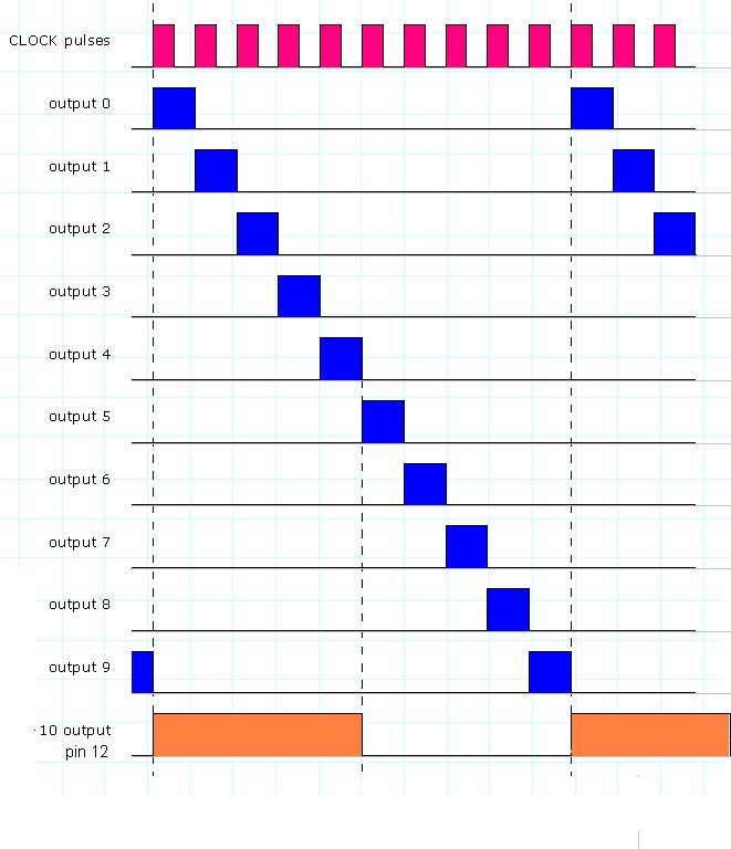

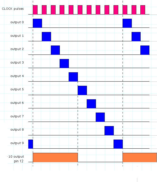

                  Chân 12 mới thực sự là chân decade (xuất 10). Nghĩa là cứ 10 xung clock thì chân 12 lại có trạng thái 1.
                  Trong các mạch ứng dụng decade, chân 12 dùng như một ngõ ra flip-flop 10 xung (xem hình).
