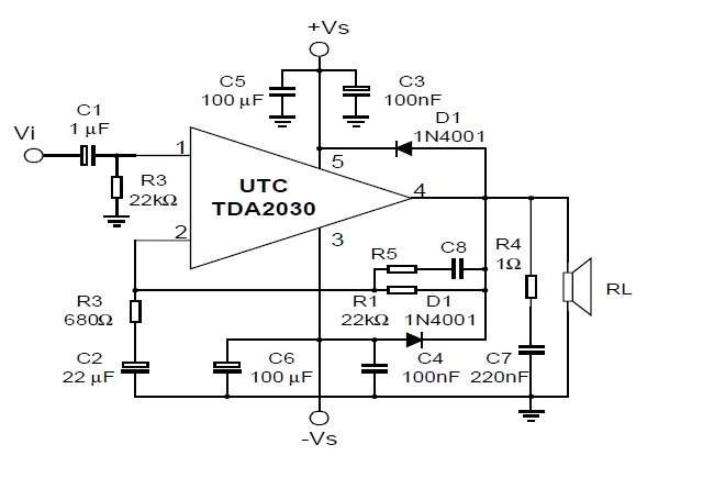

    Đã lâu rồi mình không đụng đến điện tử. Nay, có Loa vi tính Nansin 2.1 dùng IC UTC2030 (dùng nguồn +- 18v) của người bạn để lâu ngày không dùng nên bị chuột cắn toàn bộ dây bên trong nên không hoạt động được. Loa này đa số nối tín hiệu qua dây dẫn thông qua jack và không có sơ đồ mạch mà chuột cắn tận gốc dây. Mình đã nối xong dây nguồn, loa bass hoạt động tốt, còn 2 loa vệ tinh thì không hoạt động. Sau khi nối được mạch loa vệ tinh thì bị ù kết quả cháy 1 loa (do không kịp rút loa ra), khi kiểm tra IC UTC2030 thì do điện DC nhiễu qua chân số 4 (chân ra loa). Mình đã kiểm tra các linh kiện xung quanh chân IC UTC2030 nhưng không phát hiện linh kiện nào hỏng. Mình nghĩ IC bị rò nên đã thay bằng TDA2030 nhưng vẫn có kết quả như vậy, vẫn có tín hiệu khuếch đại ra loa. Vậy không biết lý do gì khiến chân 4, 2 của UTC2030 đều có DC dương bằng chân 5? (Các đường điện âm, dương, mass đều cung cấp đủ cho IC). Mạch công suất tương tự như hình bên dưới, chỉ khác là không có 2 diod. Thanks.

    Không lẽ đành bó tay nên tìm hiểu kỹ datasheet rồi lắp thử bên ngoài: Nối linh kiện cho chân 2,3,4 nhưng vẫn có DC qua chân 4 như trong mạch loa. Loay hoay không có kết quả, cứ nghĩ là DC có vấn đề nhưng cũng vô lý vì IC cho loa sub vẫn tốt. Cuối cùng lắp điện trở chân 1 xuống mass thì có kết quả. Điều này mình không nghĩ đến vì đa số các IC công suất mình biết thì chân tín hiệu không ráp điện trở IC vẫn hoạt động như thường, chứ không như em này. Cái này cũng nguy hiểm thật vì nếu con điện trở này mà tèo là cái loa đi luôn do DC sẽ chạy qua chân 4 ra loa, chừng 20-30 giây là cháy loa ngay. Cách thiết kế mạch của loa Nansin này có vẻ không hợp lý vì điện trở phân cực cho chân 1 lại nằm ở phía đầu dây bên kia chứ không ngay chân 1, nếu dây lỏng, đứt thì cũng nguy, giống như mình khi chưa nối dây tín hiệu cho chân 1, cắm điện vào thì tèo cái loa luôn, kiểm tra chân 4 thì mới biết có DC chạy qua.
