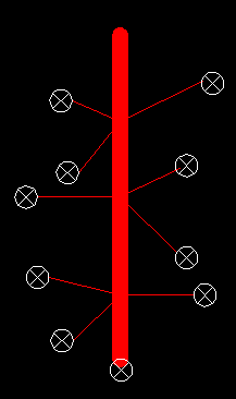

Mình có 3 mạch điện như sau. điện trở 680 ohm đèn 5 li pin 9v. mình đang tập lắp các mạch đơn giản. Cho mình hỏi cái mạch thứ 3 có khác mạch 1 2 không? sao mình lắp 1 2 thì đèn sáng mà lắp mạch thứ 3 có mỗi cái đèn ở dưới cùng sáng à
3 cách mắc của bạn giống nhau bạn à! Bạn kiểm tra lại chiều con led thôi.

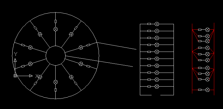

Vẫn mắc song song các bóng thôi. Mỗi bóng kéo ra 1 dây dương và 1 dây âm, điện trở gắn cùng với led nếu có.Nguyên văn bởi heyhey1994 Xem bài viếtcho mình hỏi cái nữa là mình muốn lắp cái mach giống dưới đây thì phải mắc sao? [ATTACH=CONFIG]84717[/ATTACH]
