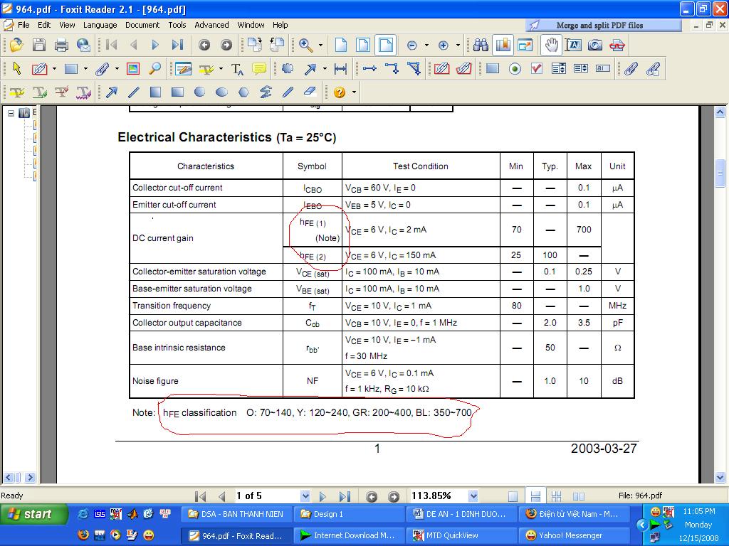

mấy bác cho e hỏi ký hiệu khoanh tròn trong hình vẽ (O Y GR BL ) cho biết cái j vậy ,cho từ viết tắt thì tút wa) e serch rùi mà ko thấy nói về mấy cái này
Thanks
Tuy cũng là một loại tranistor nhưng có độ khuếch đại (hfe) hác nhau .Các chữ cái đàng sau là ứng với loại đó thì hfe như thế.Ví dụ cũng là c1815 nhưng nếu nếu thếm ký hiệu c1815-0 hay c1815-y thì sẽ giống nhau các thông số như VBEO,VCEO...nhưng hfe sẽ khác nhau
