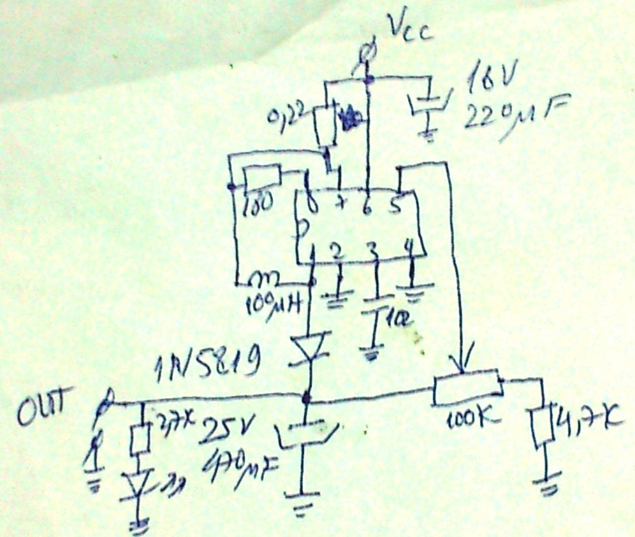

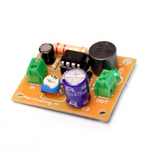

    Em tậu được con hàng bên machtudong.com ( Mạch tăng áp MC34063 ) dùng mc34603 muốn dùng để up từ 3.7 (pin li-on) lên 9v 0.6 A điều chỉnh bằng biến trở. Như vậy công suất là 0.6x9=5.4W mà hiệu suất từ 75-80% cứ cho là 75 % thì Ptp= 7.2W . U ban đầu là 3.7v ( lúc đói ) =>bd I là 1.96A và I2 ( lúc no ) là 1.7A . Như vậy dùng 5 củ pin li-on đấu song song liệu có lên được không cần bao nhiêu củ. Mỗi củ bao nhiêu ampe mong mọi người trả lời hộ em
    Em xin cảm ơn
    Mạch và sơ đồ mạch do 1 bạn vẽ hộ ở dưới!

    Còn tùy thuộc vào lọai pin ion bạn có chứ ?
      - đấu song song sẽ bất lợi khi 1 quả trog số đó bị hư làm hỏng những quả còn lại. kiếm 3 cục pin nối tiếp, mỗi cục 3.7v được 11.1V, mắc nối tiếp 3 đi ốt vào hệ thống sụt áp còn khoảng 9V là xong
      - pin loại hay dùng đèn pin siêu sáng 3.7V 2800mAh giá tầm 40 -:- 50K / 1 cục của tàu khựa; có loại 4V, cả 1.2V nhé bạn...

            cho em hỏi nốt câu này em có pin đt 3.7v 6.11Wh vậy cường độ dòng diện của nó khoảng bao nhiêu ạ !
              - các loại ắc qui, pin li ion ó điện trở trong rất nhỏ nên dòng maxx của nó lớn lắm, cái bạn nói có thể đến vài chục A (khi bị chập; chắc hông ai dám thử bởi nó làm hỏng pin với lại có thể phát nổ. dòng lớn thì nhanh hết điện và hỏng pin...
              - theo cá nhân mình thì với pin bình thường bạn chỉ nên dùng dòng điện lớn nhất mà năng lượng của nó chạy được tối thiểu là 2 giờ để ít làm ảnh hưởng đến tuổi thọ của pin. áp dụng cho 6.11Wh thì ta có công suất nên dùng là 6.11/2 = 3W suy ra dòng lớn nhất nên dùng là 3w/3.7V = ....A

                            anh ơi em đang muốn tăng áp mà chạy cái model ý 9v 0.6A với 6 quả pin li-on của laptop khi ghép 2 quả song song từng đôi 1 rồi ghép nối tiếp 3 cục với nhau thì nó ghi 4800mah. Vậy khi đấu song song và nâng áp lên 9v thì dòng nó có lên được 0.6A không. tức Ptp= 7.2 w liệu có ổn không
