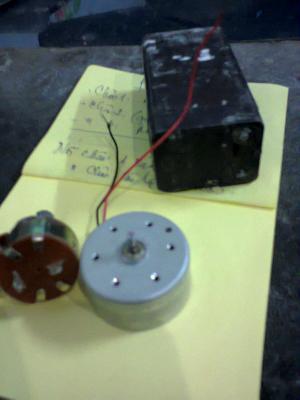

        tôi không có lắp pin sạc,
        chỉ co volume (đêt tăng giảm điện) + motơ lắp cánh quạt) + 1 diot
        nhưng lắp thế nào mà thắng nhỏ ở nhà làm mãi không được
        có lần nó bảo thành công rồi, nhưng chạy chưa được 5p cháy tiêu cái volume
        Vấn đề là volume có 5 điểm nối, diot có 3 chân, motơ 2 dây

          Kiểu này thì bác nên chộp 1 cái ảnh về tất cả những cái bác đã có (càng chi tiết càng tốt). Rồi bác post cái ảnh đó lên đây. Sau đó mới có thể bàn tiếp thêm được. Nghe cái mô tả về các linh kiện mà bác đã lắp thấy nó "lạ" quá.

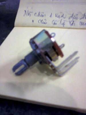

            volume 5 chân chắc là chiết áp có công tắc rồi , còn diode 3 chân ; là con triac , hoặc transistor ,mà chắc là con diode bán cầu 3chân , dùng áp thấp hay cao vậy ta ? chắc là 12vac , qua diode , rồi dùng chiết áp để cản dòng vào động cơ , động cơ chạy chút rồi bốc khói cái volume , vậy cái volume nối nối tiếp với cái động cơ rồi , nên nó cháy là hợp lẽ phải . , Bác nen dùng mạch khác cũng có volume , và 1 con 3 chân , cái volume điều khiển con 3 chân , con 3 chân giảm dòng cho con động cơ , và con động cơ sẽ giảm tốc độ cho con cánh quạt , và con bếp sẽ nóng như ý thêm cái hình sơ đồ .

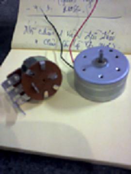

                Sài điện nguồn qua cái sạc điện thoại

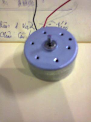

                motor giống mấy cái motor trong đầu CD, nhỏ, đường kính chừng 2,5 cm, cao chừng 1,5cm.
                volume có số 8500k, còn transsito gì đó có 3 chân mà nó quăng đâu mất rồi, tìm không thấy nữa. chắt phải mua cái mới

                    có thêm cục pin nưa
                    còn diot nó bỏ đâu mất rồi, tìm chưa thấy
                      nó giống cái con này nè

                        con này là con 3 chân transistor đó , chính nó là đứa bắt cái mô tơ quay nhanh hay chậm đó . bác phải biết chân cẳng của nó thì mới ráp đúng với sơ đồ được .
                          chính vì không biết chân cẳng nên ráp không được và nhờ đến diễn đàn giúp đó.
                          có đủ hình ảnh rồi chỉ giúp mình đi.
                          sơ đồ đấu nối các cực với nhau qua các linh kiện
                          nói chung là có cái motor mini (trong hình trên) mình cần những linh kiện gì (transistor, volume.....) để điều chỉnh được cho cái motor quay nhanh hay chậm theo ý mình vậy mà.

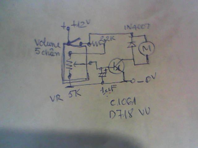

                            Mình chỉ bạn như thế này nhé :
                            1. Đầu tiên ta xác định chân cẳng của volume với transistor ( là cái con màu đen 3 chân ):
                            Cầm cái volume lên nhìn thẳng vào trục xoay của nó đếm chân của nó từ trái sang phải là 1 2 3, 2 chân ở sau lưng là công tắc khi ta xoay thì nó mở.
                            Cầm cái con transistor lên nhìn vào mặt phẳng (có số) thông thường của loại nhỏ không có tản nhiệt là thứ tự từ trái sang phải là E C B, còn loại thì nói sau.
                            2. Ta nối (Âm nguồn (-), cực E của transistor.) vào chân 1 của volume, cực B của transistor vào chân 2 của volume, và dương nguồn (+) và cực dương của mortor vào chân 3 của volume, sau đó nối cực C của transistor vào cực âm của mortor.
                            3. 2 cái cực ở sau volume là công tắc.
