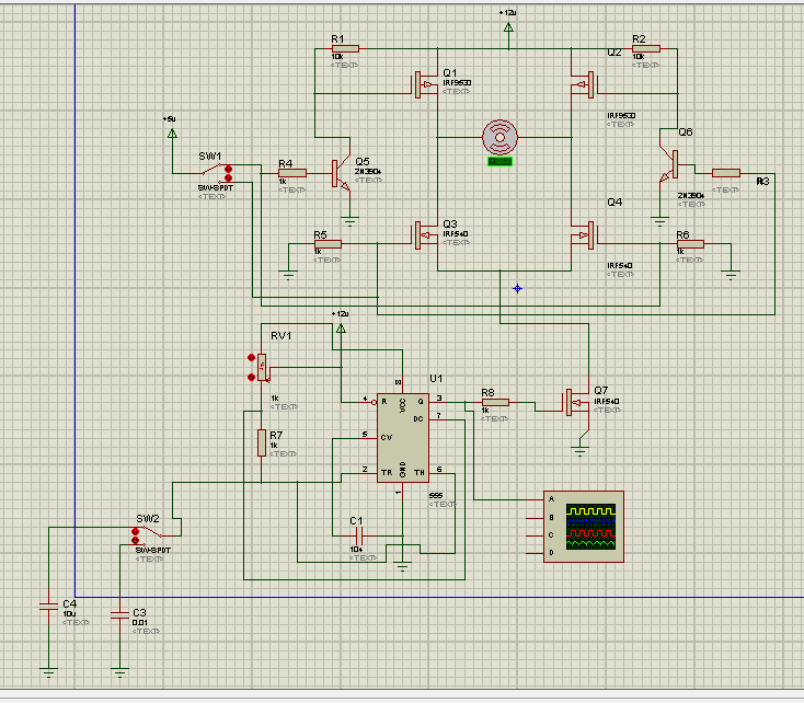

Cần giải thích mạch 555 kích xung IRF 540N.
Mạch thì mình đang lắp trên textboard, sơ đồ y chang bản vẽ trong proteus phía trên. (con R1=100K-1/2W VR1 là biến trở điều chỉnh volume 100k ). Mình nghĩ con IRF hoạt động nóng ko biết có liên quan gì tới tần số không vì mình lắp mạch này tần số hoạt động theo mình biết chỉ từ 1.0Hz -> 1.9Hz quá thấp. mà mình thấy bạn kia nói IRF thường hoạt động với tần số cao KHz trở lên nên mình muốn hỏi bạn kinh nghiệm trong vấn đề này nên lắp mạch tần số nào hợp lý.Nguyên văn bởi hoahauvn2 Xem bài viếtLạ thật, mình làm rất nhiều mạch dùng 555 kích IRF 540 rồi, mình còn điều khiển vận tốc cả con motor to như bắp tay rút dòng 12V - 2.5A cơ mà fet ấm ấm thôi. Tối về mình lục lại cái mạch đó xem còn ko. Bạn chụp hình lại cái motor và cái mạch thật của bạn rồi up diễn đàn xem củ motor của bạn và con fet đẹp xấu thế nào. Bạn có trong Tp HCM ko, ghé qua chỗ tôi, tôi chỉ bạn 15 phút là xong tất.
Lắp Freewheeling diode chưa bạnNguyên văn bởi vongtronbian Xem bài viếtMạch thì mình đang lắp trên textboard, sơ đồ y chang bản vẽ trong proteus phía trên. (con R1=100K-1/2W VR1 là biến trở điều chỉnh volume 100k ). Mình nghĩ con IRF hoạt động nóng ko biết có liên quan gì tới tần số không vì mình lắp mạch này tần số hoạt động theo mình biết chỉ từ 1.0Hz -> 1.9Hz quá thấp. mà mình thấy bạn kia nói IRF thường hoạt động với tần số cao KHz trở lên nên mình muốn hỏi bạn kinh nghiệm trong vấn đề này nên lắp mạch tần số nào hợp lý.
