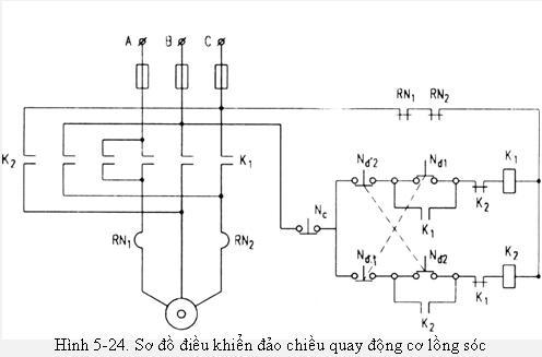

nhà mình dùng con mô tơ 3 pha để kéo lên kéo xuống . hiện tại mình mua 2 con khởi động từ hãng LS GMC-22 , và 1 hộp điều kiển 3 nút ( lên-xuống-ngắt) . ai biết đấu ntn giúp m với
Điều cần chú ý là cái (3 nút bấm) kia nó phải có khóa để không thể bấm cũng lúc 2 nút lên và xuống, nếu không lỡ tay phát thì toi.
Cách đấu thì như sau: đấu phần nút bấm để kích cuộn hút của từng cái khởi, phần này chắc bạn làm được rồi.
Phần đầu vào thì T1 của khởi 1 nối T1 của khởi 2 nối vào pha A của nguồn.
T2 của khởi 1 nối T2 của khởi 2 nối vào pha B của nguồn.
T3 của khởi 1 nối T3 của khởi 2 nối vào pha C của nguồn.
Phần đầu ra thì L1 của khởi 1 đấu L1 của khởi 2 đấu vào pha A động cơ.
L2 của khởi 1 đấu L3 của khởi 2 đấu vào pha B động cơ.
L3 của khởi 1 đấu L2 của khởi 2 đấu vào pha C động cơ.
Bấm nút lên mà nó lại tụt xuống, bâm nút xuống mà nó lại đi lên thì đảo dây ở cái nút bấm cho nhau ( cho nó dễ ) hì hì.
