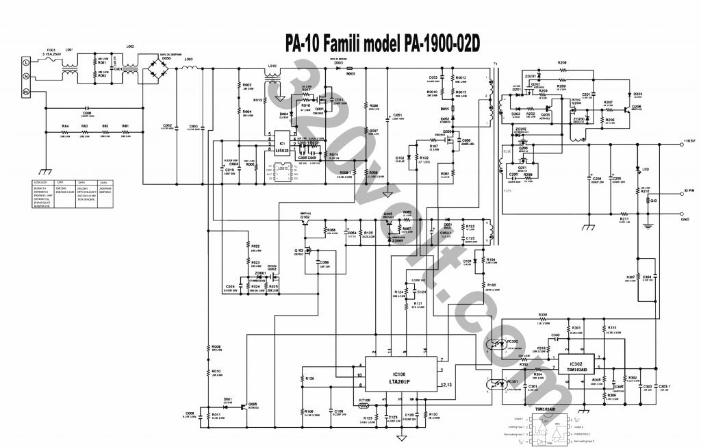

                    Để em úp cho bác cái mạch chỉnh lưu mos của delta 120w.nó dùng 16cn100.hàng chuẩn. Nhưng nó theo kiểu forward 1. Van thì phải. Xung lái mos chỉnh lưu thì phải nâng biên độ xung lên chứ chơi trực tiếp thì chết cả đống.đề tài này khá hay.nhưng tính kinh tế thấp.nó chỉ thích hợp với đòi hỏi cAo và khắt khe về hiệu suất.

                        đây! nóng hổi liền tay. có vẻ mạch công suất là 1 van. Lite ON PA-1121-04 out power schematic.pdf
                        ah ah/ plyback

                          Híc, mạch chỉnh lưu này phức tạp quá, xem không hiểu nổi, chịu thôi !!!
                          • #28
                            Lúc tối nghiền ngẩm thử mà mình cũng chưa hiểu nổi.Ko biết nguyên lý như thế nào mà thấy L và BJT khắp nơi.

                              đây là 1 mạch nữa: không hiểu kiểu flyback thì cuộn thứ số 1 từ trên xuống có tác dụng gì?/Click image for larger version
