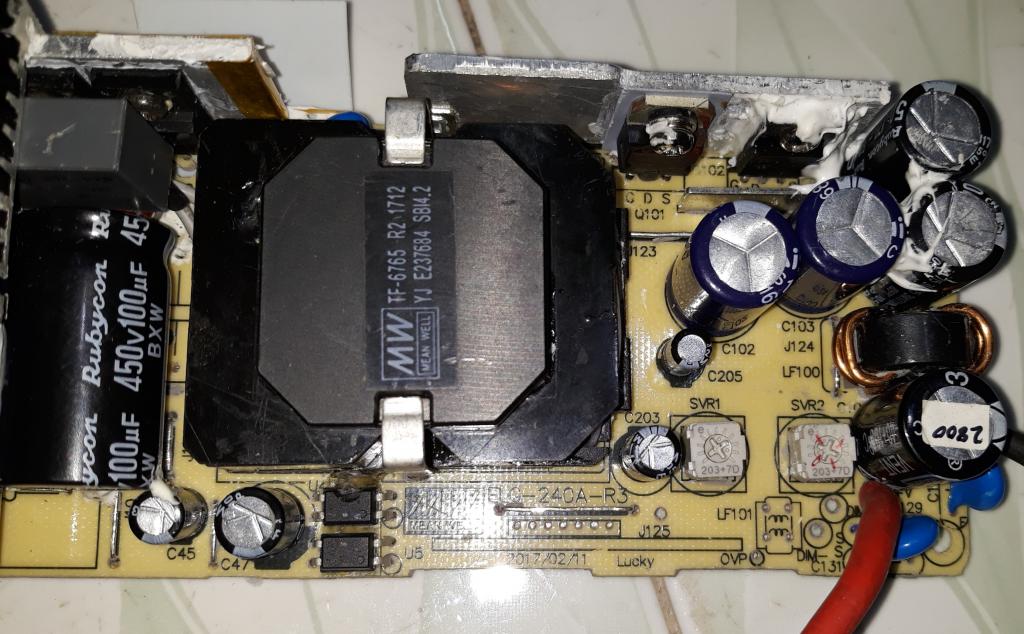

ID:	1703937Click image for larger version

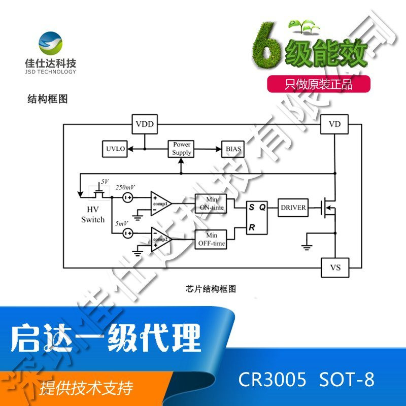

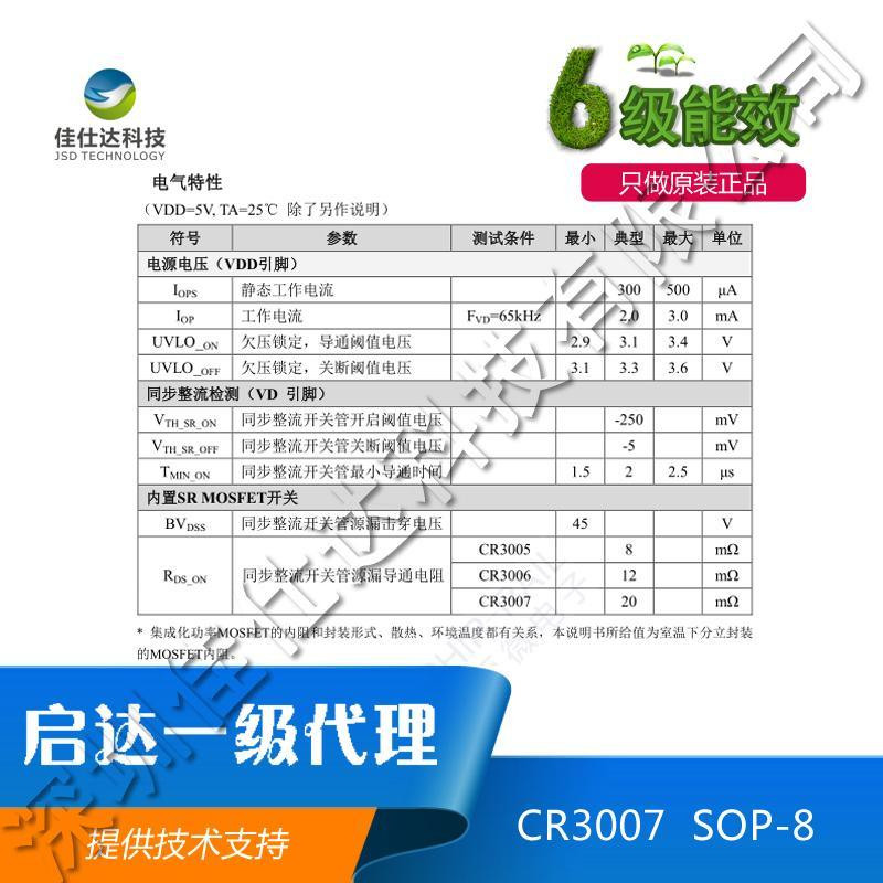

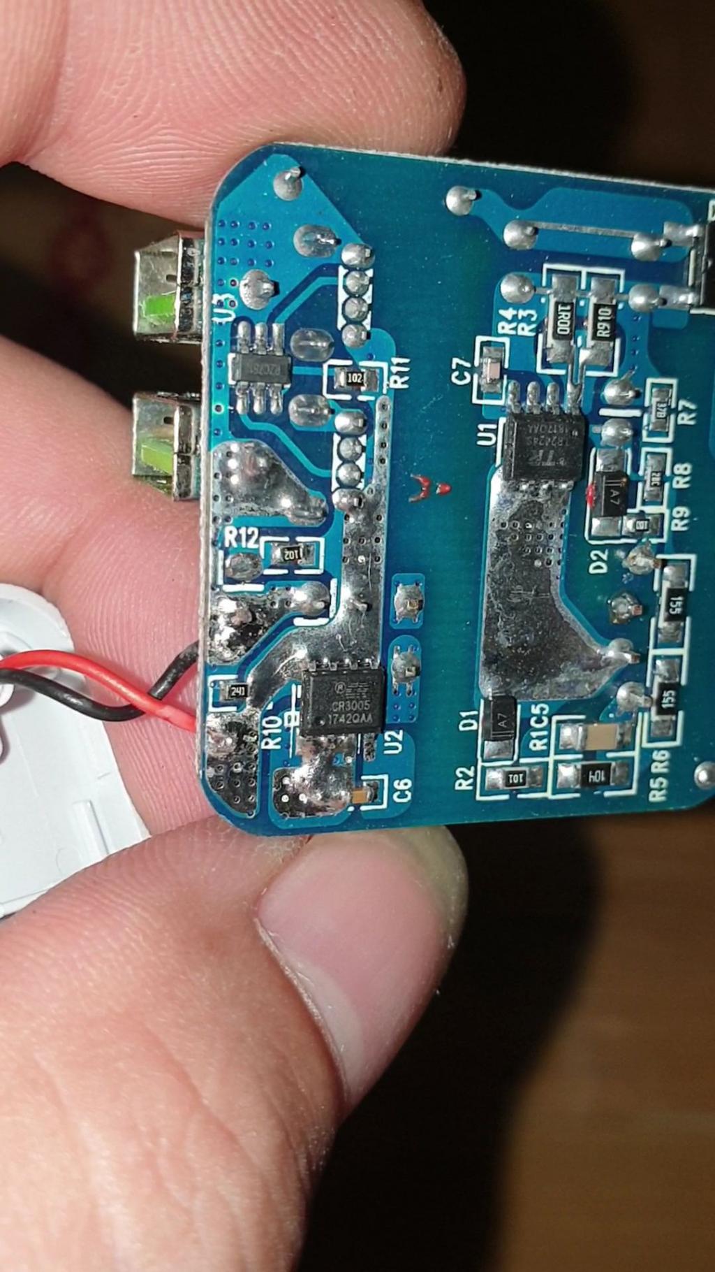

                            Hôm nay bung cái sạc LDNIO ra thấy không có diode nắn nên đào mộ luồng này hehe. Các bác giải thích nguyên lý hoạt động của con CR3005/3006/3007 xem thế nào? Con này bên trong không chỉ có mosfet mà còn 1 tá các thứ khác nữa, không có diode nội, bên ngoài thì không cần cuộn dây thứ 2, chân 4 chỉ nối với 1-2-3 qua 1 tụ (C6) thôi, và dường như chiều dẫn là từ S (1-2-3) sang D (5-6-7-8) mặc dù là N-MOS, hơi ngược logic giống như các bác tranh cãi nảy lửa ở mấy trang đầu, nhưng mà thực tế là thế, 1 dây của cuộn thứ cấp nối thẳng ra GND, dây còn lại nối vào chân 1-2-3, còn 5-6-7-8 lấy ra nguồn 5V mà
                            • #59
                              IC lái mos chỉnh lưu thì nó lấy tín hiệu pha trực tiếp từ thứ cấp thông qua tụ để điều khiển khóa hay mở mos mà, đâu cần cuộn phụ làm gì nữa. Mos dẫn rồi thì dùng chiều DS hay SD đều như nhau thôi.
                              • #60
                                Linh kiện này gọi là "ideal diode" - đi-ót "lý tưởng". Kết hợp giữa MOSFET và bộ so sánh điện áp 2 cực A-K để lái MOS, cùng một ít mạch râu ria xung quanh hỗ trợ nữa, đóng vào trong 1 vỏ. Hàng hiệu thì có của Linear / Analog Device. Hàng tàu nhiều vô khối.
                                Một số loại còn gọn hơn nữa, chỉ có đúng 2 chân A, K nên nhìn từ ngoài y như thể đi-ốt thường. Chúng chuyên dùng cho flyback, lấy nguồn ở giai đoạn đi-ốt phân cực ngược (đi-ốt thứ cấp khóa), khi MOS phía sơ cấp dẫn. Tất nhiên, vì hoạt động như vậy nên chỉ chạy được với flyback hoạt động ở chế độ DCM. Flyback chuyển sang CCM là tèo ngay.
                                Loại điển hình hay dùng trong xạc TQ là DK5V45R20.
