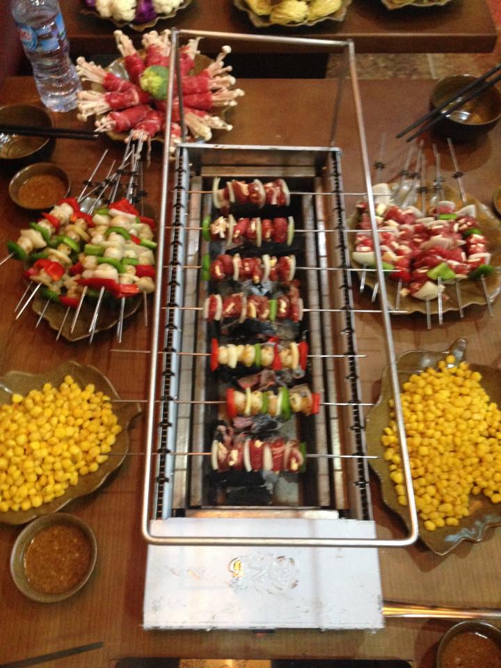

    e đang cần thiết kế cái máy nướng thức ăn , tương tự như là cái máy nướng vịt quay , mà khổ nỗi cấp 3 học dốt nên không biết gì về điện mong các bác giúp đỡ với các vấn đề của e như sau :
    - e thiết kế đặt trên bàn ăn kích thước nhỏ chắc chỉ 25cm x 50cm câu hỏi của e như sau :
    1. dùng motor các thông số như nào, e định chạy nhông xích, tốc độ quay không cần cao. bác nào có chi tiết hộ e thì e rất rất cảm ơn
    Tải nhẹ chừng 1 con vịt hay vài ký thì dùng mô tơ loại để chuyển hướng ăng ten ngoài trời hay dùng để chuyển hướng quạt vòng tua 4-10 vòng phút bắt trực tiếp vào cốt xiên thịt hay đĩa quay luôn nhỏ , gọn . Mô tơ này có cái dùng điện 12 volt có cái dùng 220 volt loại 12 volt dùng bền vì dây quấn cuộn dây bên trong kính lớn nên khó đứt hơn loại 220 volt nhưng phải mua thêm cục biến áp vào 220 ra 12 volt 1 A .

        cảm ơn bác. e cũng thông ra chút xíu. nhưng dùng loại nào thì tiện hả bác. e có cái hình cho bác hình dung Click image for larger version
ID:	1400879 cái này hình như dùng 2 mô tơ 2 bên , mỗi bên chạy 1 chiều . mô tơ chạy bằng ắc quy thì có phải sạc ắc quy nhiều không bác nhỉ
        khách người ta đặt e y như trên , mà khổ nỗi mù điện nên không biết gì. ưu tiên nhỏ gọn như vậy bác ạ.
          cái vụ này mình có đứng xem xe bán cút quay và vịt nướng rồi, họ dùng motor AC 220v có bộ giảm tốc, mới xem 1 xe nướng vịt cùng lúc 7-8 con vịt dùng nhông xích xe honda, dùng motor to cỡ bắp chân người lớn có hôp giảm tốc gắn liền, muốn bền bạn nên mua motor có giảm tốc mà lắp

            Cái này thì tôi cũng tịt quay được 1 lúc mấy cái xiên này thì cũng khó đấy phải biết cách làm nó quay trước đã mô tơ tính sau .
              Mình đi sau thì cứ đến mua một con (vừa có ăn, vừa coppy được của họ) Làm i xì thế khỏi lăn tăn gì nhiều.
