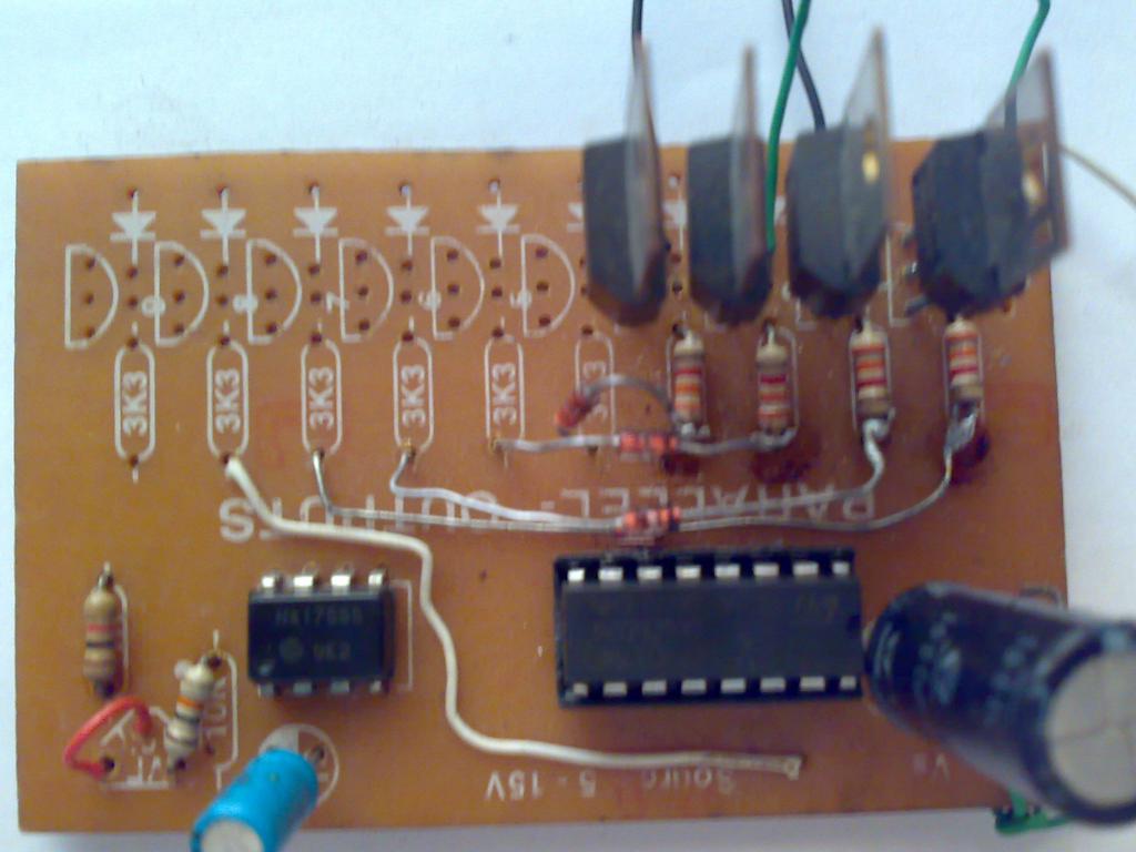

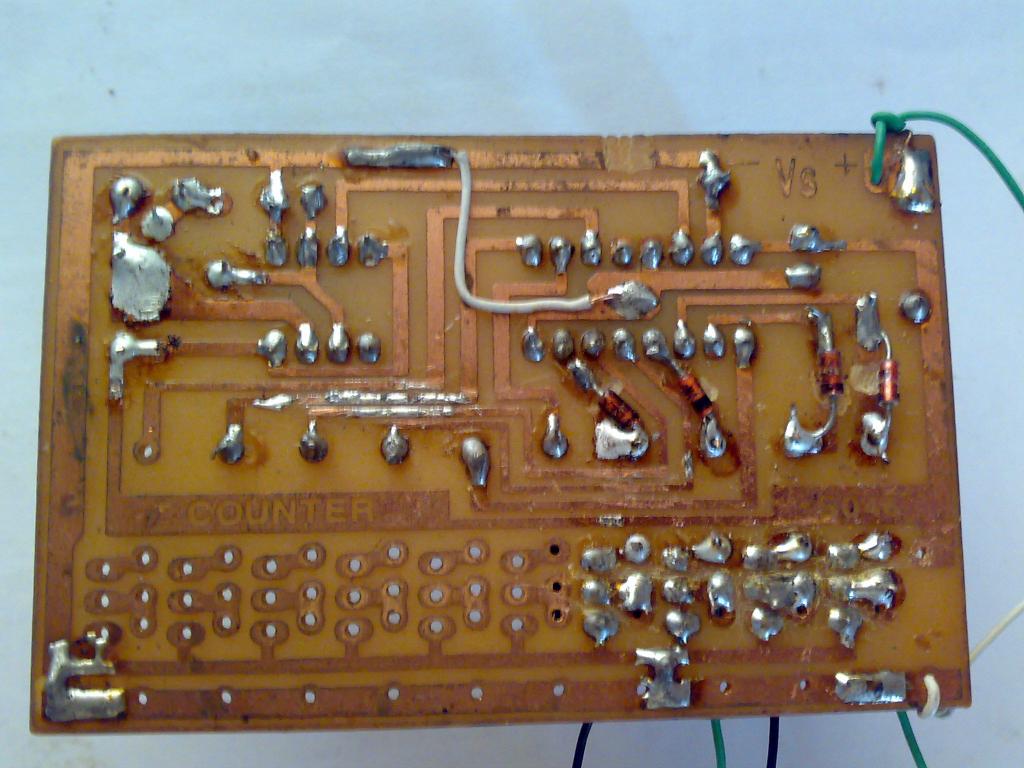

Noel vừa rồi, đàng xài mạch đèn trang trí Noel ( mua cách đây khá lâu ) thì bị cháy, có nhờ người hàng xóm sữa dùm nhưng không được. E mới bắt đầu học điện tử nên không biết sửa như thế nào. Trong hình là IC HCF4017BE + HA17555 + 2P4M và sơ đồ mạch trước sau ( do em không biết vẽ máy nên up hình chụp thay thế ), mạch đèn này xài 4 dây đèn ( loại hồi xưa ), mỗi dây khoảng >= 50 bóng. Rất mong sư giúp đỡ của các Pro
Help em mạch đèn cây thông
Nguyên văn bởi sonca4321 Xem bài viếtNoel vừa rồi, đàng xài mạch đèn trang trí Noel ( mua cách đây khá lâu ) thì bị cháy, có nhờ người hàng xóm sữa dùm nhưng không được. E mới bắt đầu học điện tử nên không biết sửa như thế nào. Trong hình là IC HCF4017BE + HA17555 + 2P4M và sơ đồ mạch trước sau ( do em không biết vẽ máy nên up hình chụp thay thế ), mạch đèn này xài 4 dây đèn ( loại hồi xưa ), mỗi dây khoảng >= 50 bóng. Rất mong sư giúp đỡ của các Pro
IC HA17555: Tạo xung nhịp cấp cho IC HCF4017BE
2P4M: Cấp dòng cho đèn.
1.- Xem con HA17555 có xung nhịp không?
2.- Con HCF4017BE có cho ra xung điều khiển không?
3.- Mấy con 2P4M còn hoạt động không?
4.- Mấy dãy đèn còn tốt không?
Vậy là xong. Coi chừng điện giựt.
Chúc vui.

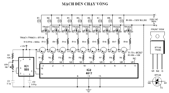

Để kiểm tra IC555 bạn xem nào chân số 3 nó có xuất xung ra không!
Kiểm tra 4017 bạn xem nào nó đếm mức 1 hay mức 0. Nếu mà nó đếm mức 1 thì chân 3 của 555 sẽ đựoc nối với với chân 14 của 4017. Còn đếm mức 0 thì xung đc nối vào chân 13 và 14 đựoc đua lên VCC.
Kiểm tra con triac bạn kiểm tra bằng đồng hồ đo vạn năng.
Để dễ dàng kiểm tra bạn có thể xem mạch này nó tương đương với mạch của bạn!
555 chân số 3 ( có xung ) nối với chân 14 của 4017. Mình dùng nguồn Ac 9V, qua 1 diode, cung cấp cho mạch, khi mình đo Volt 2 đầu R 3K3 thì có điện áp, nhưng đo điện áp ngõ ra thì rất bé, vài mili Volt. Bạn xem sơ đồ của mình có đúng chưa, có cần chỉnh sữa chỗ nào ko ?
