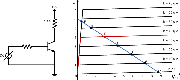

        Giả sử anh có một mạch điện như hình vẽ bên trái dưới đây. Transistor có đặc tuyến ra như hình bên phải.
        Đặc tuyến tải của transistor sẽ là một hàm bậc nhất, có dạng:
        Ic = (Ucc - Uce)/Rc
        Hay Ic = Ucc/Rc - Uce/Rc
        Ic = 9V/1,5kΩ - Uce/1,5kΩ = 6 mA - Uce/1,5 kΩ.
        Đây là đường kẻ màu xanh trên đồ thị.
        Họ đặc tuyến của 1 trans gồm nhiều đường, mỗi đường có 2 đoạn gấp khúc thí dụ như đường màu đỏ ứng với Ib = 40 ų A. Đoạn nằm ngang thê hiện tính khuếch đại của trans. Đoạn xiên đứng thể hiện tính bão hòa của nó. Các đoạn ngang của các đường gần song song nhau, trong khi các đoạn xiên đứng lại trùng phương với nhau. Ở đây, β có giá trị xấp xỉ 100.
        Ta kết hợp đặc tính của tải (đường xanh) và đặc tuyến trans các đường đen, và đỏ) với nhau:
        Nếu điều chỉnh Ib =0, trans sẽ làm việc ở điểm O. Chỉ có dòng rất bé đi qua tải. Điện áp hai đầu trans gần = 9V.
        Nếu điều chỉnh Ib =10 ų A, trans sẽ làm việc ở điểm A. Có dòng khoảng 1 mA đi qua tải. Điện áp hai đầu trans gần = 7,5V.
        Tương tự, nếu dòng Ib lần lượt là 20, 30, 40 và 50 ųA, dòng Ic sẽ lần lượt là 2, 3, 4, 5 mA, ứng với các điểm B, C, D, E.
        Nhưng nếu dòng Ib lên đến 60 ų A thì trans sẽ làm việc trên đoạn xiên đứng, ứng với điểm F. Ta bảo trans đã bị bão hòa. Dòng bây giờ là lớn nhất, gần bằng 6 mA. Áp nhỏ nhất, gần bằng 0V (thực tế khoảng 0,2 V).
        Nếu tiếp tục tăng dòng đến 70, 80, 90, 100 ų A thì dòng không tăng được nữa, vì các đoạn xiên đứng ứng với các đường trên cũng trùng với đoạn xiên của đường 60 ų A chứa điểm F

            Theo mỗi trường hợp khi Ib=0, 10, 100... thì Vbe thế nào vậy bạn
            Mình chỉ rối cái Vbe thôi...
              Khi tranistor phân cực thuận hầu như giá trị Vbe ko đổi bạn chỉ cần quan tâm đến giá trị Vbe cho trong bài toán là được rồi đề cho bao nhiêu thì xài bấy nhiêu, còn trong khuếch đại tín hiệu thì theo như sơ đồ của Cô nhóc người ta thường cho điểm làm việc ở C hoặc D hơn vì nếu điểm làm việc A,B transistor rất dễ hỏng do nằm gần vùng đánh thủng, F thì gần vùng khuếch đại tức đoạn xiên đứng ở vùng này độ lớn dòng Ic khuếch đại không ổn định chỉ có những điểm nằm gần giữa đường tải tĩnh DCLL màu xanh như C,D là tốt nhất vì chúng nằm trong vùng chủ động song song với trục Vce. Các vùng trên transistor bao gồm:
