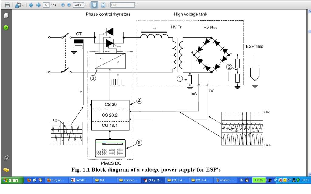

      Chào các bác,
      E lai muốn lôi thớt này lên vì e đang gặp vấn đề với cái lọc bụi tĩnh điện:cứ vài tháng lại chết 1 con thy.
      Vấn đề chính ở đây theo e là liên quan đến cách lựa chọn thyristor và cài đặt thông số bảo vệ, trong đó cách tính dòng trung bình và dòng hiệu dụng là yếu tố quyết định.
      E n/cứu kỹ hơn chút rồi sẽ quay lại nhờ các bác tư vấn nhé.
        Vấn đề của e thế này:
        Lọc bụi (viết tắt là ESP) của e từ khi hđ cho đến nay đã chết thy nhiều lần.
        Thy gốc ban đầu là loại TT500 (thy sịn của EUPEC, nay Infinion đã mua lại EUPEC).
        Lần 1: ESP hoạt động được hơn 1năm (e nhớ ko chính xác lắm) thì thy chết , e thay bằng thy TT570, các thông số bảo vệ thy trên bộ đk và setting của MCCB bảo vệ vẫn giữ như cũ. Chỉ 1 thời gian ngắn (độ nửa tháng) thì thy mới thay chết. Nguyên nhân chẩn đoán là do thy dởm (thy tàu) và thông số đặt cao.
        Lần 2 và lần 4,5 gì đó: Lại thay thy TT570 (vẫn thy tàu), chỉnh thông số bảo vệ thấp hơn. Kết quả la thy sống lâu hơn (khoảng 1 tháng).
        Lần 6: thay bằng thy TT430 (thy EUPEC sịn, lấy của biến tần sang), cài đặt thông số bvệ thấp. Kết quả là chạy mãi ko hỏng. Nói hơi quá nhưng đại loại là khoảng 2 năm cho đến khi thay.
        Lần 7: Do c/suất thy hơi nhỏ nên bụi ra hơi nhiều, lại qđ thay bằng thy TT430 đang chạy bằng TT570, đặt thống số bvệ thấp hơn so với lần đầu 1 chút. Lần này chẳng biết là thy xịn hay dởm, trông thì khôn hơn, chắc chắn hơn cái thy tàu nhưng chưa chắc đã fải hàng chính hãng. E chỉ làm bên sửa chữa chứ ko mua hàng nên ko biết nguồn gốc, xuất sứ thực sự.
        Kq: thy sống được gần 1 tháng (cxác là 26 ngày).
        Lần 8: Lai thay bằng thy TT570 như lần 7 nhưng đặt t/số bvệ thấp hẳn xuống. Từ hôm đó đến nay được 15 ngày và ESP vẫn đang chạy bình thường.
        Vấn đề e đau đầu là ko biết đặt thông số bvệ bao nhiêu là hợp lý (vừa bvệ được thy lại vừa tối đa được c/suất ESP). Những lần đặt ở trên đều là làm mò, ko có cơ sở gì chắc chắn cả. Bộ đk có một thông số để khống chế dòng hiệu dụng qua thy. Đó chính là t/số bvệ thy mà e đề cập ở trên. Tạm thời e chưa nhắc đến setting của MCCB.
        Tuy nhiên, data sheet của thy lại ko cho biết dòng hiệu dụng (RMS on-state current) mà chỉ cho biết dòng hiệu dụng max và dòng trung bình qua thy.
        Vd: với TT570 thì dòng trung bình (Average on-state curent) là 570A, dòng RMS max là 900A. Cái e cần biết là dòng hiệu dụng bằng bao nhiều để cài đặt thông số bvệ cho con thy này thì lại ko biết.
        Các bác có cao kiến gì giúp e với.
        Các bác tham khảo sơ đồ nguyên lý đính kèm nhé.
